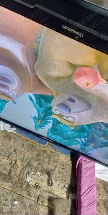

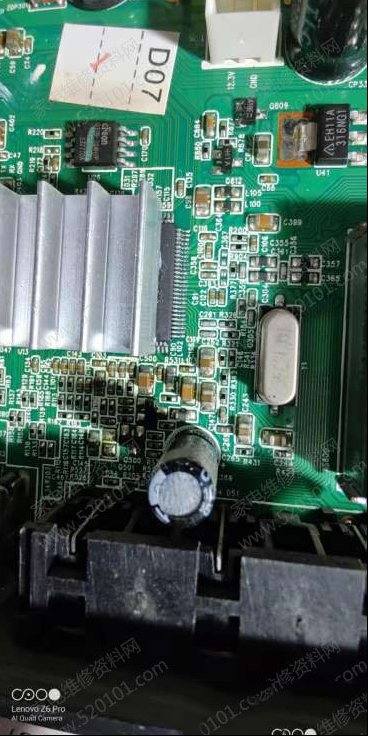

    收到同行送来的故障机壹台长虹LED32C2000液晶电视,送修的时候用户说红灯亮,遥控不开机,本机自带的按键也不开机,拆机检测待机按键是好的,说明机子是真的不开机非遥控与按键失效,测量各组电压都正常,按照经验写了份数据后开机了,试机半小时后遥控关机,十分钟后再开机又不行了。
       加热下25Q32又好了,换了个新存储器,冷机后又不开机,拿下散热塑料软硅胶,芯片型号为TSUMV59XUS-SJ,几年前在理想32寸电视上碰到过相同情况,是cpu问题,但是它的后缀是z1 不是sj,网上查了下是否能代换。
       一查才知道原来这机子很多这种故障就是cpu引起的,可以用z1的代换,只是屏参不对,需要进总线调整,手头正好有前几年修理想32寸的时候多买了几颗,马上换上 完美,连屏参都不用调,塑料软硅胶抛弃,拿了个铝片散热器粘上,散热比软硅胶好。
