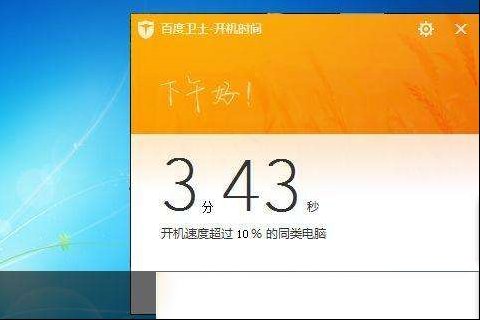

  可能还有人不太了解“快速启动”究竟是干啥的,小编先简单介绍下它的原理吧。它就是把Win 10关机之前的一些任务和系统启动项目储存在固定文件里面,启动的过程中就不用再分别读取各种分散的文件,直接加载之前保存的好的文件就OK了,所以呢,用了“快速启动”可以显著感觉到开机速度一下子会快XX秒。
  但是,带来显著的后果就是关机速度会慢很多, 转个十几圈都算正常现象的。你需要开机快、关机慢的“快速启动”和开关机时间都相对比较平均的,就看这台电脑是做什么用的了。

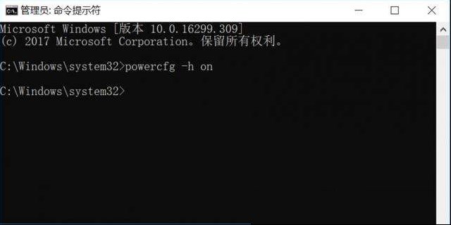

  找回快启的方式也非常简单,启动命令提示符(管理员),输入powercfg -h on

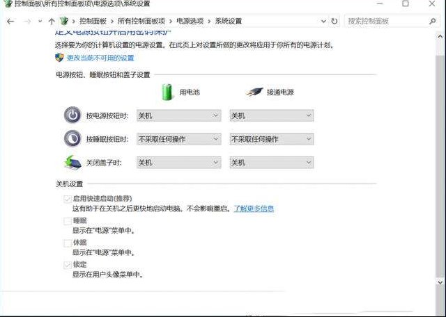

  再去“控制面板-电源选项-选择电源按钮的功能”中,是不是又出现了“快速启动”的选项了?
  是不是有的小伙伴已经知道了“快速启动”运用的是哪个文件储存系统信息了?对,就是休眠功能用的那个hiberfil.sys文件,重新启用休眠,“快速启动”才会出现的哦。鱼和熊掌大家要哪个捏?
