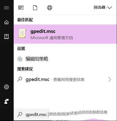

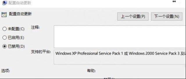

  首先在开始菜单输入gpedit.msc,进入组策略管理器。

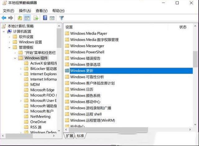

  在组策略的左侧依次单击打开“计算机配置—管理模板—Win组件”,并在右侧下拉滚动条找到“Win更新”项单击点选。

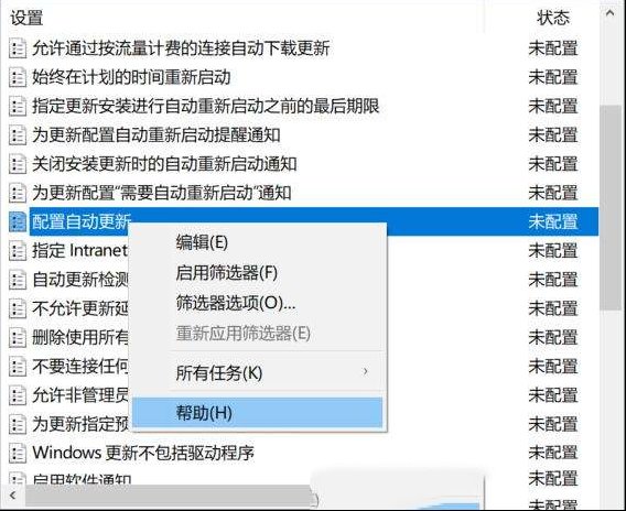

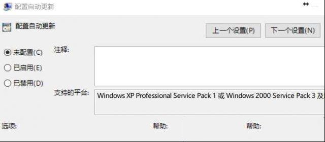

  双击打开,找到“配置自动更新”项,然后选择禁用,并点击使用生效,注意这个时候不要关闭窗口,一会儿我们要再次打开。

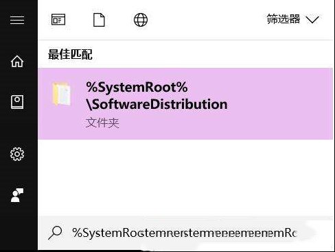

  接下来,继续单击开始菜单(或按下Win键),输入“%SystemRoot%\SoftwareDistribution”回车,打开文件夹。

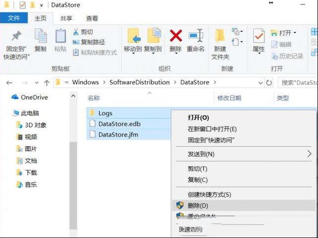

  双击打开目录中的datastore文件夹,将里面所有文件删除,注意,是删除datastore文件夹内的文件,而不是删除整个文件夹。
  最后切换回“配置自动更新”页面,双击打开,再次将其调整为“未配置”点击使用生效就可以了。
  如此一来,Win10的更新失败问题就能迎刃而解了。这个方式是根据专业版来操作的,希望本文的分享对大家有所帮助。
