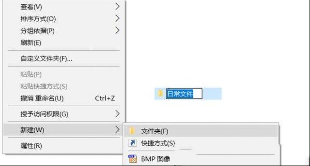

  这里我们假设C:\Users\Default\Desktop\日常文件 要同步到D:\日常文件 下,让它们形成映射文件关系。这时要先在D盘(被映射位置)下新建一个文件夹“日常文件”。

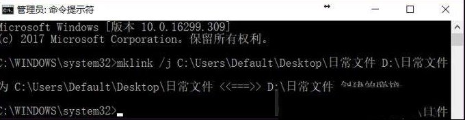

   在开始菜单输入cmd进入命令提示符模式。
  现在重点来了,输入命令:mklink /j C:\Users\Default\Desktop\日常文件 D:\日常文件 并回车即可。注意,在执行这个命令之前,准备映射的位置不要手动新建“日常文件夹”字样的文件夹,否则不能实现映射链接。

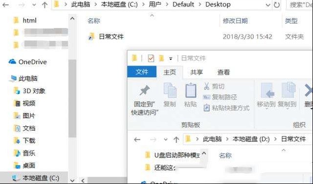

  现在看看桌面,是否已经建立了一个快捷方式的“日常文件夹”?这个命令其实很简单,mklink是链接映射的命令,/j就是创建目录链接,后面的就有意思了,映射的目录在前(快捷方式),被映射文件夹在后,可不要搞错顺序哦。
