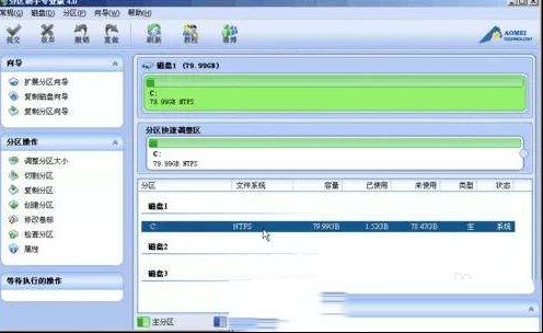

  方式/步骤:1、运用【傲梅分区助手】创建一个新的分区。(不知道如何分区的朋友可以看这里:还在为硬盘分区烦恼?教你无损一键分区。)

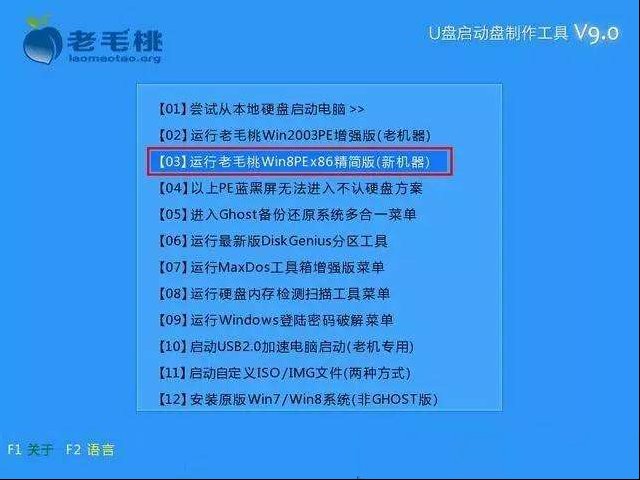

  2、将准备好的老毛桃u盘启动盘插入计算机usb接口,然后重新启动电脑,待出现开机画面后按快捷键进入到老毛桃主菜单页面(不知道如何将电脑设置从U盘启动的可以看这里:关心分享哦!,选择菜单中的“【03】运行老毛桃Win8PEx86精简版(新手机器)”,按回车键确认,如下图所示:

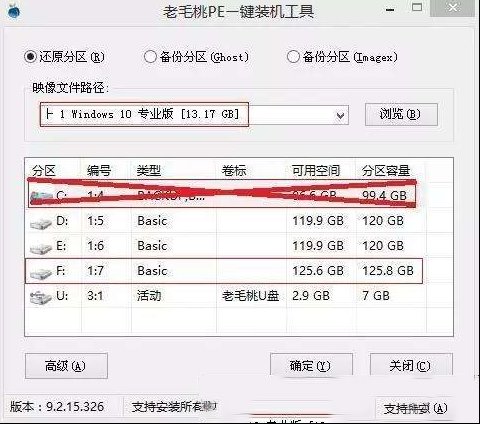

  3、在老毛桃pe一键装机工具中选择安装win10系统版本。选择好要安装的系统镜像文件后,将系统安装到【第1步】中创建的新分区(这是由于两个系统不能安装在同一个盘中,如果C盘已经安装了win7或别的系统,所以在这里我们需要选择一个除C盘外的磁盘来安装)。确定进入下一步。

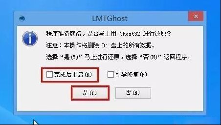

  4、接着会弹出一个信息提示框,我们去掉完成后重新启动前的勾选,点击“是”按钮,确认执行还原操作。

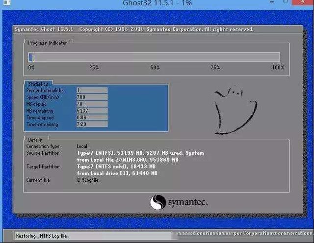

  5、随后会在安装盘中释放win10系统镜像。

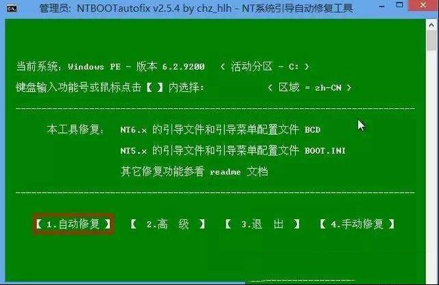

  7、进入老毛桃win8 pe后,双击打开桌面上的【修复系统引导】工具,在打开的工具界面中,我们要对引导分区C:进行修复,点击选择“【1.自动修复】”,如下图所示:

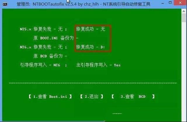

  8、修复过程中,工具会自动修复win7和win8系统之间的启动引导。完成后,会将检测报告显示在界面中。

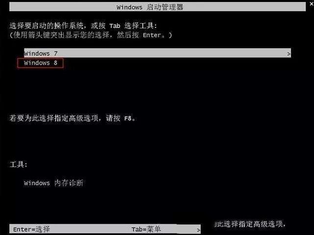

  9、最后我们重新启动计算机,当开机界面进入到系统选择界面的时候,我们选择【新系统】启动,让它自动完成后续安装。
  10、如果看到【第9步】的画面,恭喜您双系统已经安装成功了。
