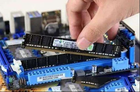

  2.0x0000001A大部分问题都是没有名字记忆的热门股票。完全可以更换内存。
  搞定步骤:第一步:要消除硬件问题和内存问题,请首先从内存中启动。确保内存未破坏后,拔下内存并擦干金手指,然后重新插入以搞定问题。步骤2:如果您运用两个内存,请尝试拔下一个内存。步骤3:如果尚未搞定,请检查硬盘是否有问题。检查数据线是否有问题。然后尝试格式化硬盘。另外,如果显卡破坏,也可能造成破坏。

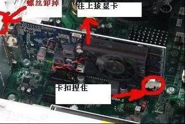

  9.0x000000B4基本问题是独立显卡问题,您可以先访问官方网站安装下一个测验,如果没有,请尝试拔出显卡。
电脑高手必备:读懂蓝屏代码很有必要 图
  该解:如果可能,请转至安全模式以查看问题是否已搞定,然后升级最新的图形卡驱动程序。  10.0x0000009C这个蓝屏基本上是在windows日志里面看到的。此蓝屏闪烁,电脑将循环并重新启动。他们大多数是为了记忆。
