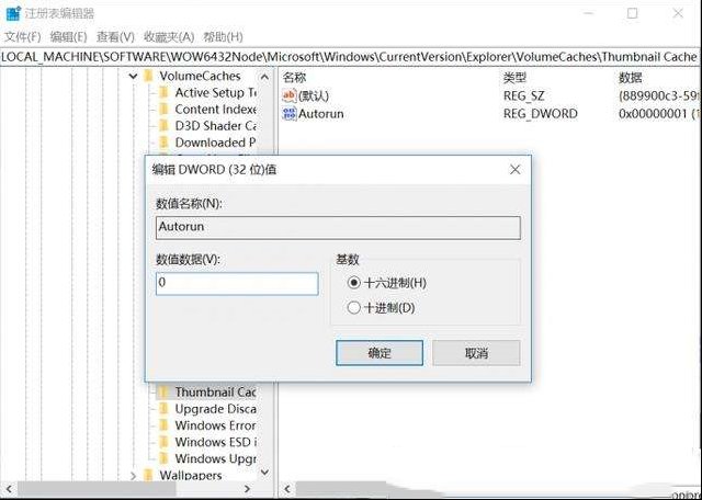

  Win+R组合键后输入regedit,进入注册表编辑器,定位到HKEY_LOCAL_MACHINE\SOFTWARE\Microsoft\Win\CurrentVersion\Explorer\VolumeCaches\Thumbnail Cache,将右侧名为Autorun的DWORD(32位)值的数值数据修改成0。
为了延长SSD寿命 阻止Win自动清理图片缓存吧 图
  然后再定位到HKEY_LOCAL_MACHINE\SOFTWARE\WOW6432Node\Microsoft\Win\CurrentVersion\Explorer\VolumeCaches\Thumbnail Cache,把这个位置的Autorun的数值数据也修改成0。
  这么设置后,Win就不会自动定期清理图片的缩略图了,我们再访问时,电脑不会忽然卡慢、也不会听到硬盘“滋滋”的叫声,是不是浏览起来更顺畅一些呢?
