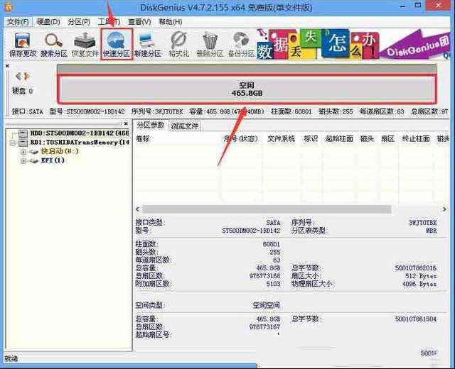

第一种情况:分区不合理
搞定方案:运用快启动pe内置diskgenius工具,查看能否识别到到u盘,并检查硬盘有无分区。
  具体操作:进入快启动pe系统中,打开常用工具中的diskgenius工具,然后选中硬盘点击快速分区。

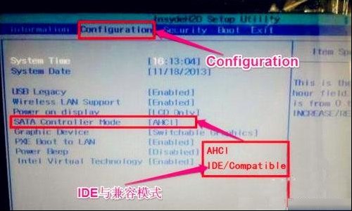

第二种情况:硬盘模式问题
搞定方案:直接进bios更改硬盘模式
  首先,我们要了解硬盘的两种模式,一种是比较新的SATA模式,现在的新电脑大多采用此模式,而另一种则是比较旧的PATA模式,而这两种模式都需要配置驱动程序,但它们的驱动程序是不一样的。
  然而,现在大部分电脑都是采用SATA硬盘,这就需要用到SATA驱动,对xp系统和其以下系统都是没有带SATA驱动程序,所以他们只适合运用PATA硬盘,不合适SATA硬盘。要是当你制作的u盘或者光盘中的pe没有自带SATA驱动,就会认不出硬盘,现在的新pe都是带有SATA驱动,(推荐快启动u盘pe工具有自带SATA驱动),老版本pe则会出现很多不识别硬盘。
  提示:要是你正打算安装的系统是winxp,则需要进入bios中设置的硬盘模式为是ide(ata)模式,如果你是安装win7以上的系统,就需要制作个比较新且兼容的pe,并且更改硬盘模式为ahci(推荐运用最新版快启动pe工具)。
具体操作:下面以联想电脑为例。
  电脑开机按启动热键f2进入bios设置,切换至硬盘模式这个选项(这个硬盘模式在Configuration选项),其硬盘模式这一项为SATA Controller Mode。将其值改为IDE或Compatible就可以了,按F10保存退出。

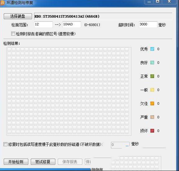

第三种情况:硬盘破坏或者磁盘阵列问题
  要是以上两种方式都试验过了,然而找不到硬盘的问题依旧没有得到搞定,那有可能是你的硬盘出现破坏的情况,你可以运用快启动内置硬盘修复工具进行检测并修复,如果你的硬盘属于磁盘阵列则pe无法识别到硬盘。
  具体操作:进入快启动pe系统中,打开常用工具中的磁盘修复进入修复。
