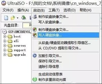

      极其推荐运用U盘进行系统安装,此方式只需一个8GU盘(可以用内存卡和读卡器代替)和调整BIOS中优先启动顺序即可快速简单的安装windows系统。对于制作启动U盘,推荐运用UltraISO这款软件。不建议运用微软官方提供的制作工具,强烈抵制诸如“老毛桃”、“大白菜”、“电脑店”、“魔方”、“U大师”等等这一类型的工具,这类工具含有大量的推广软件,而且几乎都含有系统漏洞。
  我们以windows 7系统为例,首先下载系统的原装镜像软件,推荐在MSDN下载。安装UltraISO,在Win7或Win8下制作启动盘,建议右击UltraISO运用管理员身份运行,win10不需要。
  插入U盘,打开UltraISO,点击文件-打开选项,打开下载的系统镜像。
点击启动-写入硬盘映像

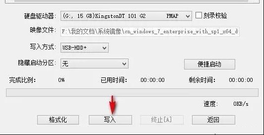

  直接以默认配置直接写入,无需更改

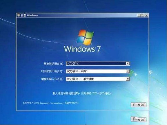

  然后耐心等待,当进度条走完,一个启动U盘就制作完毕!开机调整BIOS中启动项,此部分因为电脑品牌不一样,所以设置不一样,详情可以搜索“电脑品牌”+BIOS优先启动项。修改完毕,保存退出,电脑会自动启动安装页面。
制作纯净的windows系统启动U盘减少系统漏洞 图
  接下来的步骤可以根据个人选择进行升级或者安装,本文不在累赘。
