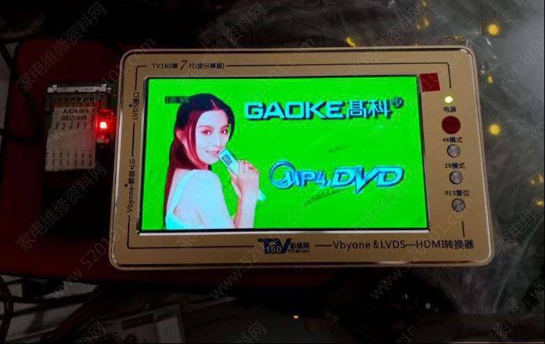

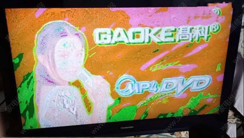

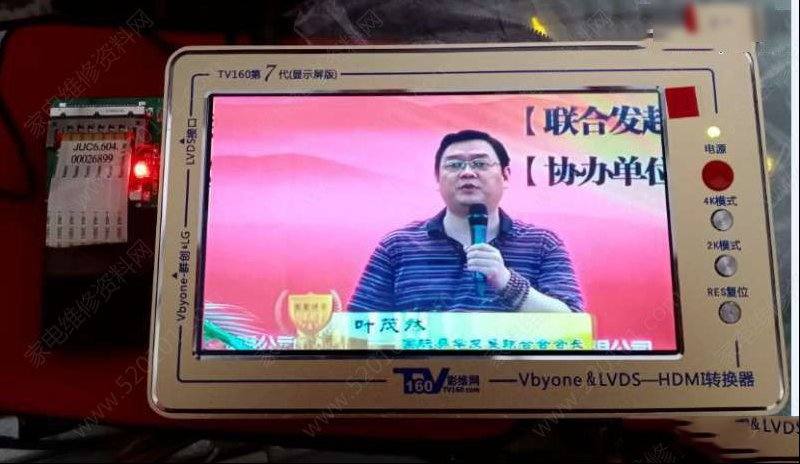

    收到同行送来的故障机壹台长虹LT42720F液晶电视,故障表现为开机后图像显示异常花屏,如下图所示,用转换器测试图像显示正常,排除主板等问题,最后查出是屏参异常导致的,此故障为长虹LM24机芯的通病,怎么修理是:在TV模式下,先进入主菜单,将音量降至0,在按遥控器的静音键约4s后再同时按本机MENU按键,即可进入工厂设置菜单。进入工厂模式后,会有工厂菜单标志“M”出现。
