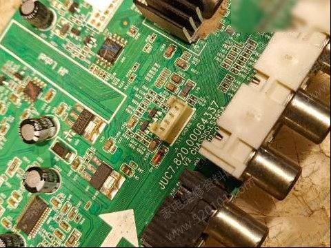

摘要: 收到同行送来的故障机壹台长虹LED32B2080液晶电视,故障表现为不开机,指示灯不亮,拆开机器,其主板版号JUC7.820.00064337、JUC 6.690.00073191,配屏M320X12.E3.A。检查各个电压都正常。最后将U26存储器的数据重新刷一遍 ...
    收到同行送来的故障机壹台长虹LED32B2080液晶电视,故障表现为不开机,指示灯不亮,拆开机器,其主板版号JUC7.820.00064337、JUC 6.690.00073191,配屏M320X12.E3.A。检查各个电压都正常。最后将U26存储器的数据重新刷一遍之后故障修复,试机一切正常。
  附:长虹LED32B2080液晶电视(JUC7.820.00064337)存储器数据
