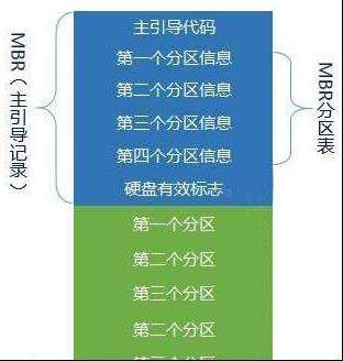

一、MBR分区表
  MBR其实就是主引导记录的意思,而在传统硬盘分区模式中,引导扇区属于每个分区的第一扇区,而主引导扇区属于硬盘的第一扇区。而这边的扇区的含义其实是制造者为了让大家能够方便计算机访问硬盘,将硬盘的空间划分成区的形式。
  在MBR磁盘的第一扇区还会保存着电脑系统的启动代码以及硬盘分区表,这就是为啥你的电脑是mbr分区,要支持的启动模式一致才能正常启动。而在MBR中,分区表的大小是固定不变的,一共可容纳4个主分区信息。MBR分区表中支持的硬盘最大分区容量仅为2TB,对2TB以上容量的物理硬盘,不合适运用MBR分区方案。

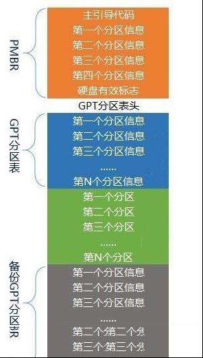

二、GPT分区表
  GPT是GUID磁碟分割表的缩写,主要的意思是全局唯一标识磁盘分区表,这是实体硬盘的分区表的结构布局的标准。
  在GTP磁盘的第一个数据块中同样有一个与MBR(主引导记录)相似的标记,叫做PMBR。PMBR的作用是,当运用不支持GPT的分区工具时,整个硬盘将显示为一个受保护的分区,以防止分区表及硬盘数据遭到破坏。UEFI并不从PMBR中获得GPT磁盘的分区信息,它有自己的分区表,即GPT分区表。
  其实,GPT的分区方案相对MBR来说更为先进,这是有原因的,主要是GPT分区表头中可自定义分区数量的最大值,也就是说GPT分区表的大小不是固定的。在Win中,微软设定GPT磁盘最大分区数量为128个。另外,GPT分区表则能够识别2TB以上的硬盘空间。除此之外,GPT分区方案在硬盘的末端还有一个备份分区表,保证了分区信息不容易遗失。如果你运用的电脑很新,有可能该电脑上的硬盘就是运用了GPT分区方案。
