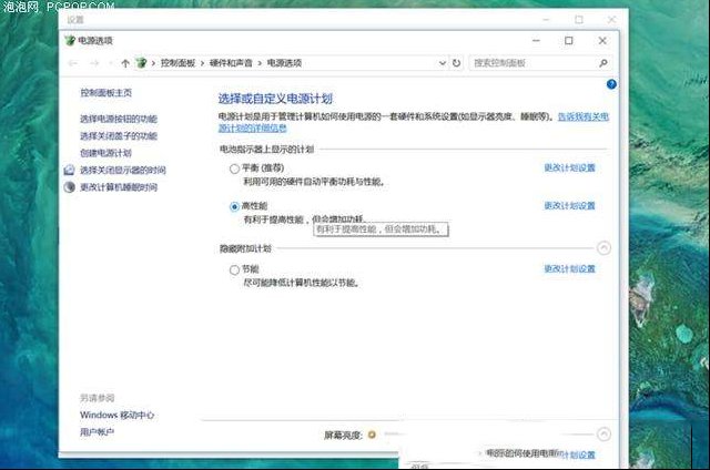

  当电脑处于节能模式时,运行多任务会出现卡慢的情况,可以在电源选项中开启高性能模式。

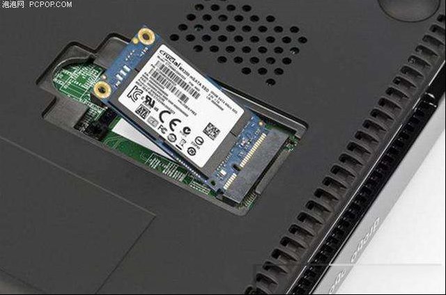

  传统的机械硬盘的读写速度较慢,可更换速度更快的固态硬盘,对于电脑响应速度的提升很大。

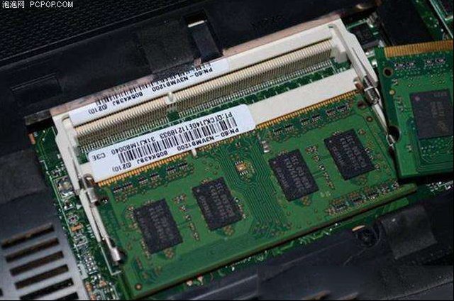

  随着系统更新和运用要求的提升,电脑预装的内存会捉襟见肘,增加内存容量也能提升响应速度。

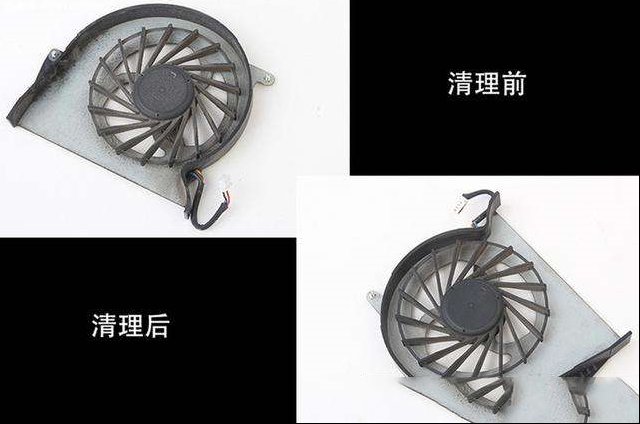

  笔记本电脑运用时间较长后,内部的风扇会堆积灰尘,影响散热效果,从而减低性能,这时需要对内部进行清灰。
