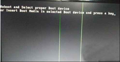

  一般来说,电脑黑屏GUID引导遗失有带提示信息,例如ESP引导分区中的BCD文件破坏遗失引起错误,我们从快启动小编配图的提示信息来说,乍看好像是识别不到硬盘,但要是你电脑是GPT分区的硬盘,这种情况则可能是因为是引导分区ESP出了问题引发的,这时候我们无需下载别的系统而进行重装一遍系统,只需要将其修复引导即可。

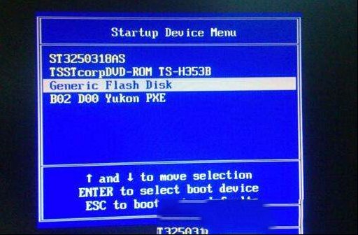

  1、将成功制作的快启动u盘连接到电脑后,重新启动电脑,等待出现品牌logo后狂按电脑启动快捷键(例如F12、ESC等)会出现一个启动项顺序选择的窗口,用键盘上的方向键将光标移动到U盘启动项,如下图所示:

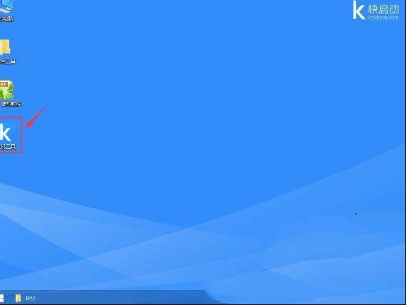

  2、随后直接进入快启动pe系统桌面上,如下图所示:

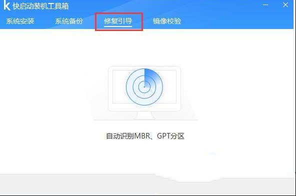

  3、打开快启动装机工具箱,选择修复引导,点击一键修复,如下图所示:

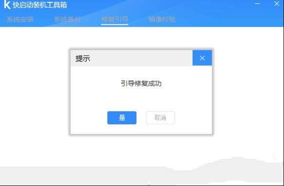

  4、提示“引导修复成功”即可,如下图所示:

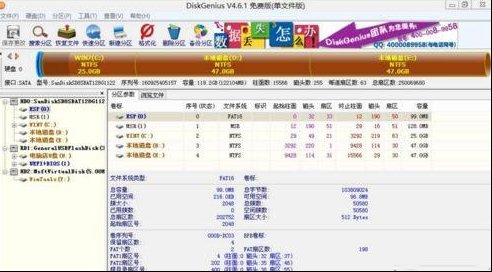

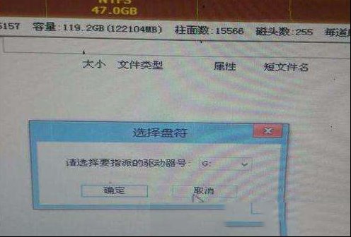

  1、u盘启动进入快启动win10pe系统后,桌面上的“常用工具” 文件夹,在文件夹中找到并双击“分区工具DiskGenius”图标,打开此工具,如下图所示:
  2、打开DG工具;

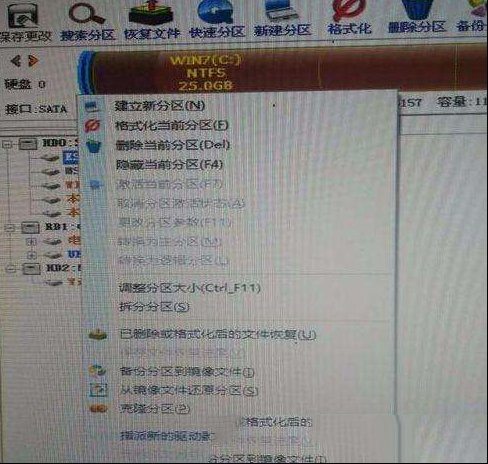

  3、可以看到ESP分区没有盘符,可以指派一个,比如指派G盘;
  4、然后关闭DG工具,回到桌面,打开cmd,输入以下命令并运行:bcdboot c:\windows /s g: /f uefi /l zh-cn,其中,c:\windows 指硬盘系统目录,根据实际情况修改。/s g: 指定esp分区所在磁盘,根据实际情况修改,/f uefi 指定启动方式为uefi,/l zh-cn 指定uefi启动界面语言为简体中文,注:64位7PE不带/s参数,故7PE不支持bios启动下修复。

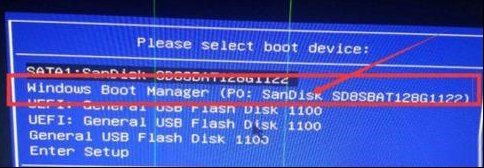

  5、创建成功后重新启动电脑就可以了,注意开机要图中引导项启动,就是从ESP引导分区,选最上面那一项是启动不了的。
