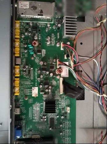

摘要: 收到同行送来的故障机壹台长虹LT47600液晶电视,用户拿来故障表现是不开机,指示灯亮红灯,打开机器发现电源5V电容鼓包,捡漏了开始更换2电容,换完第二个故障又出现了,按待机键红黄灯交替闪,开不了机,这个漏不好检呀, ...
    收到同行送来的故障机壹台长虹LT47600液晶电视,用户拿来故障表现是不开机,指示灯亮红灯,打开机器发现电源5V电容鼓包,捡漏了开始更换2电容,换完第二个故障又出现了,按待机键红黄灯交替闪,开不了机,这个漏不好检呀,开始检查主板各电压24V、12V、5V、3.3V、2.5V、1.8V全部正常就是背光不亮开不了机,维修一时陷入困境。
       仔细观察主板发现有发霉的现象,先把主板用热风枪加热一遍,奇迹出现了,可以开机了,分析估计有零件要加热才能正常工作,用热风枪分别找那个区域有问题,大概确定是3.3V区域出了问题,现在用电洛铁加热确定具体坏件,搞了半天终于确定是3.3V固态电容出问题了,更换CA12故障机修到这里,终于修好值得探讨。,试机一切正常!
