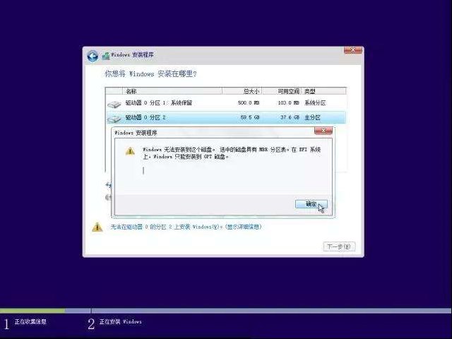

  1、预装win8/win8.1/win10大多采用新型的主板,新型主板采用UEFI BIOS启动模式,EFI启动意味着硬盘的分区表格式为GPT,UEFI只能跟GPT配对,否则无法正常启动。
  2、win7系统及以前的版本均采用传统的Legacy BIOS,硬盘分区表格式为MBR,同样的Legacy必须跟MBR对应,否则系统无法安装。

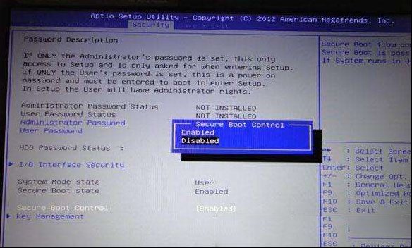

  1、Secure Boot这个选项需要改成Disabled,意思就是禁用安全启动。而有些机型需设置BIOS密码才可以修改Secure Boot,找到Set Supervisor Password设置密码即可。

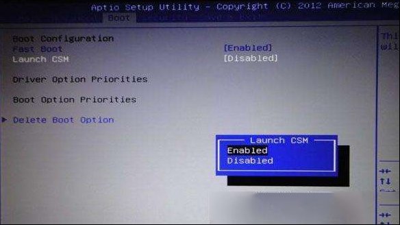

  2、CSM改成Enable或Yes或ALWAYS,此选择表示兼容模式,大家一定要注意。

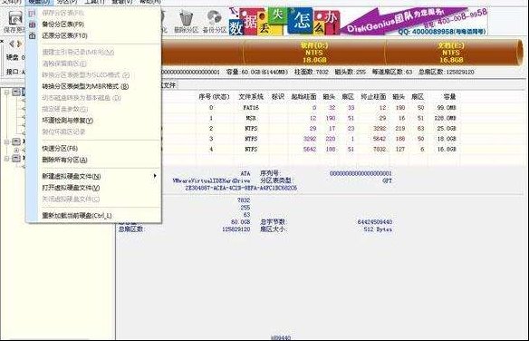

二、硬盘分区表转换
  对系统进行重装时,经常会遇到无法安装在GPT或MBR硬盘中的问题,这是需要对硬盘的分区表进行转换。硬盘分区表有两种分区表,一是gpt分区,支持的是uefi启动模式下,二是mbr分区,支持的是Legacy启动模式下,大家想要将uefi改成legacy启动,则需要将原有的分区表做转换处理。不过大家需要注意的是我们需修改了bios设置之后再转换分区表,最后才能重装系统。
  注:uefi对应gpt(guid),legacy对应mbr,分区表转换是针对整块硬盘,一块硬盘包含C、D、E盘等若干分区,GPT与MBR之间的转换会清空硬盘所有数据,需转移硬盘数据。

  1、我们直接打开华硕笔记本,在电脑启动的时候就需要直接按F2进入BIOS,转到“Security”,选择Secure Boot Control回车,改成Disabled。
  2、接着切换到“Boot”,选择Launch CSM回车,改成Enabled,按F10保存重新启动。

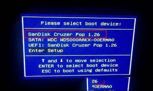

  3、插入U盘PE启动盘,重新启动按ESC选择不带UEFI的U盘启动项回车。
  4、制作个快启动u盘启动盘,接着就能直接进入快启动pe系统桌面上,然后打开更多工具,双击打开DiskGenius分区工具,把硬盘转换成MBR格式,再执行快速分区。

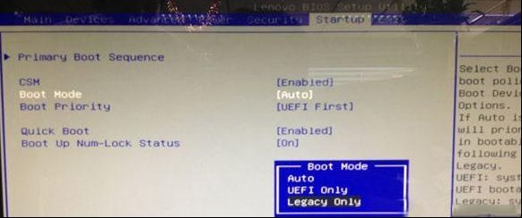

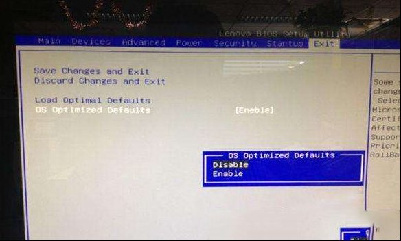

(二)联想笔记本修改BIOS步骤
  1、将联想笔记本打开,启动电脑时不停按F1或F2(有些机型需同时按住Fn),进入到BIOS界面。
  2、在Exit下,选择OS Optimized Defaults回车,改成Disabled或Others。
  3、然后再选择Load Optimal Defaults回车,加载设置。
  4、转到Startup或Boot,CSM改成Enabled,Boot Mode改成Legacy,最后按F10保存修改。
  5、插入启动U盘,重新启动按F12或Fn+F12打开启动菜单,选择U盘启动,进入快启动pe系统桌面上,在打开更多工具,双击打开DiskGenius分区工具,把硬盘转换成MBR格式。
