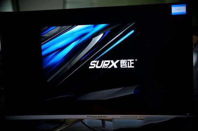

  开机之后在进入系统之前,如果设置了BIOS密码,则会提示输入BIOS的正确密码方可继续进入系统或者BIOS,当然忘记密码的下场就像这样,永无止境的密码错误。也许很多人在这个时候就已经想送一首凉凉给自己了,但是,不要怕!我们还有高超的搞定方式!

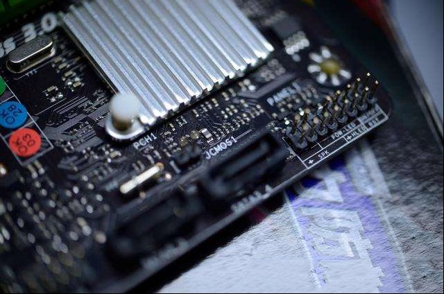

  如果真的实在是想不起来密码了,也无需担心,在主板(以磐正主板为例)上找到“JCMOS”(JUMP-CMOS或者CLEAR-CMOS)字样,旁边的双针跳线则是清空CMOS记忆体的开关。

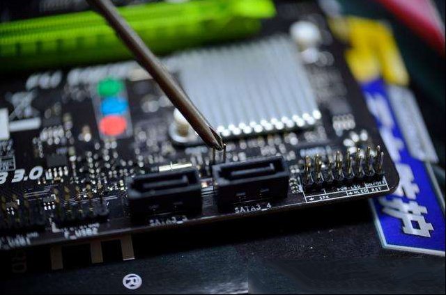

  首先,确保在断电的情况下,运用金属器具短接JCMOS跳线至少3秒,此时CMOS记忆体会被自动清空。
  然后,重新连接电源之后就可以无密码进入BIOS及系统了,需要注意的一点是,运用这种方式相当于主板恢复出厂设置。
  简单的来说,当我们在设置了BIOS密码后,如果忘记了BIOS密码,当然这种情况是无法通过软件方式进行pojie的,最直接的方式就是打开机箱面板找到主板上的JCMOS跳线重置主板信息,这样忘记BIOS密码的问题就迎刃而解了!
