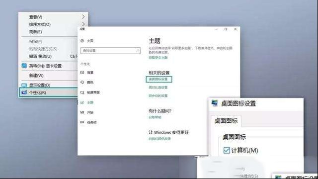

  首先,默认桌面可能是没有“此电脑”的,所以需要咱们手动添加一个到桌面上。那么如何添加呢?首先在桌面右键点开[个性化],在设置中的[主题]一栏的相关设置中点开[桌面图标设置],把“计算机”的勾打上,它就会出现在桌面啦~

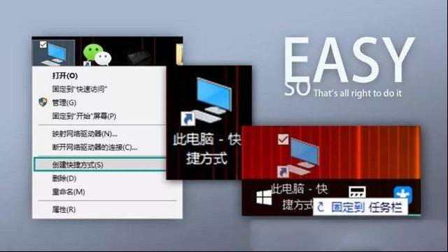

  但是,直接拖它到任务栏会变成资源管理器。那么如何才能变成“此电脑”呢?很简单!只要右键“此电脑”点击[创建快捷方式]-把快捷方式直接拖动到任务栏就行啦~

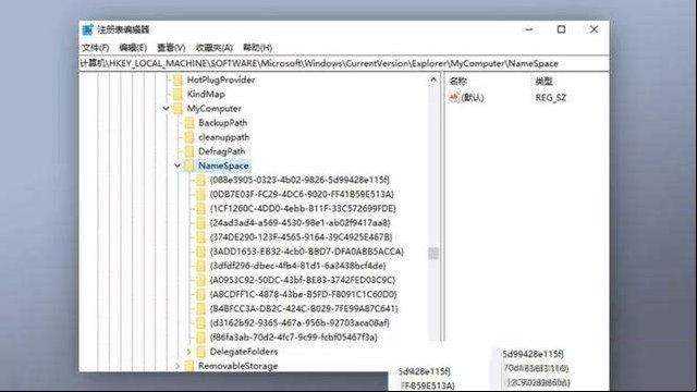

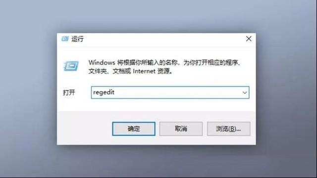

  “那么,在哪里才能去掉他们呢?”这就需要用到注册表编辑器了。我们可以通过“Win+R”的组合键打开“运行”(也可以在菜单中通过搜索打开),输入“regedit”打开注册表;
使系统更加简洁好用,试试这些方式 图
  然后按照这个顺序打开目录:[HKEY_LOCAL_MACHINE]-[SOFTWARE]-[Microsoft]-[Win]-[CurrentVersion]-[Explorer]-[MyComputer]-[NameSpace],我们能够在里面发现许多前面带“{”符号的文件夹(嫌找起来麻烦可以按Ctrl+F进行查找)
使系统更加简洁好用,试试这些方式 图

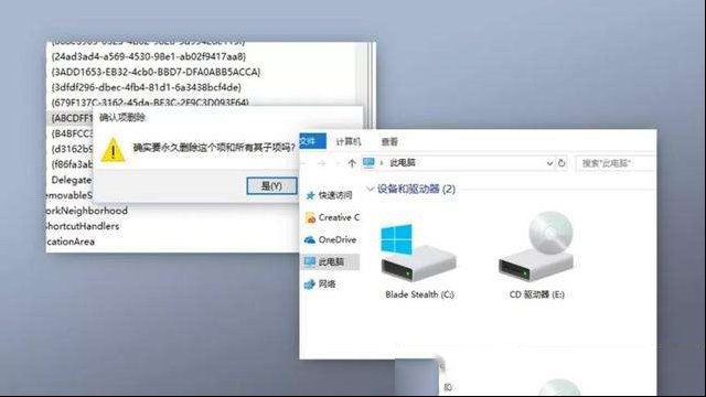

  不管三七二十一,直接删完得了。(有必要还是做一下备份的,右键NameSpace导出即可)不过没法批量删除,需要咱们一个个动手右键删过去,算了,一劳永逸嘛~

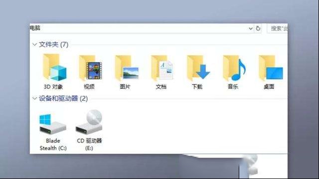

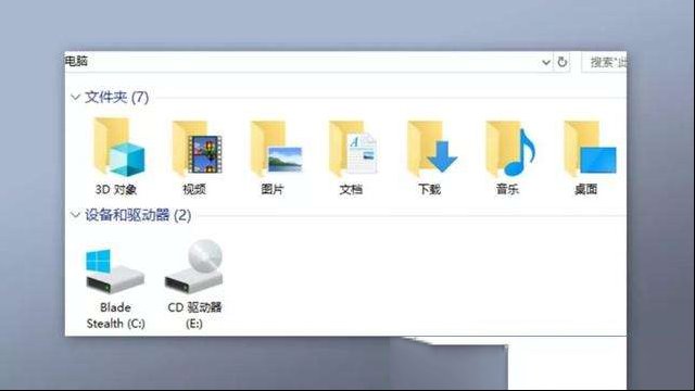

使系统更加简洁好用,试试这些方式 图
  是不是非常干净呢?咦~左侧边栏怎么还有Creative和OneDrive?不行,通通删掉。(因为我没用过这个功能)那么要怎么删掉呢?

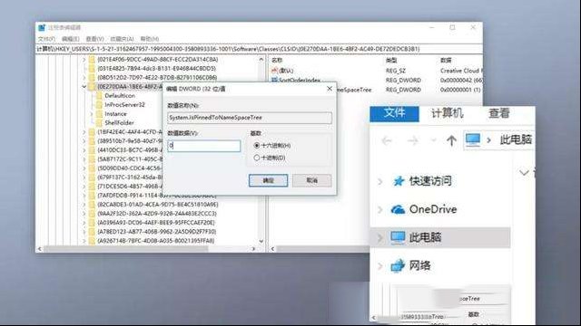

  Creative和OneDrive这两个云文件夹我个人不太用的到(虽然我知道他们的确很好),虽然不占地方吧,但是作为强迫症,还是打算删了他们,具体方式如下:依然是和上面一样打开注册表,依次打开[HKEY_USERS]-[S-1-5-21-3185218813-812416551-593507322-1001]-[SOFTWARE]-[Classes]-[CLSID]-{0E270DAA-1BE6-48F2-AC49-XXXXXXXXXXXX}并双击右侧的System.IsPinnedToNameSpaceTree,把[数值数据]改为“0”。
使系统更加简洁好用,试试这些方式 图

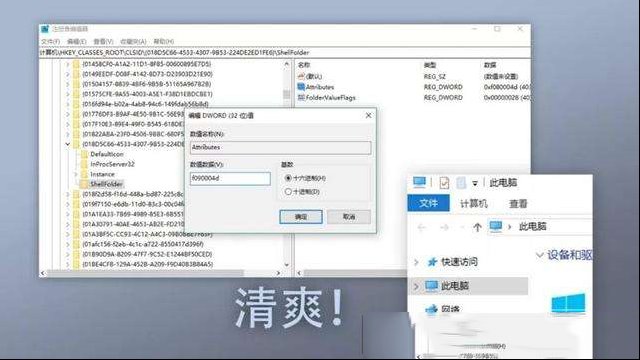

  轻而易举,KO掉了一个,接下来让我们看看如何把OneDrive去掉:同样是进入注册表,找到[HKEY_CLASSES_ROOT]-[CLSID]-{018D5C66-4533-4307-9B53-224DE2ED1FE6}-[ShellFolder],双击右侧栏中的[Attributes]把数值数据f080004d改为f090004d,重新启动资源管理器后就能生效了。(如果要关闭OneDrive开机自启,只要再任务管理器中禁用OneDrive启动项目就可以了)

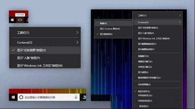

  Win10系统默认会在任务栏开启[任务视图]按钮和[Cortana搜索]功能,但是这个东西很占地方,那么如何关掉他们呢?这个想必大家都知道,只要在任务栏上右键,把[显示“任务视图”按钮]的勾勾去掉就行啦。搜索栏同理,在右键菜单里的[Cortana]栏选择[隐藏]就可以啦~但是,还有但是,
  如果关掉了会不会觉得影响功能运用呢?其实不会。[任务视图]功能只需要按下Win+Tab就可以快速唤出它来~(好怀念Vista时代的瀑布流啊,太美了)
  [Cortana搜索]功能只需要按Win键唤出菜单后,什么都不用点,直接打字就可以了!(Win键就是左下角Ctrl和Alt中间那个Win logo的)
