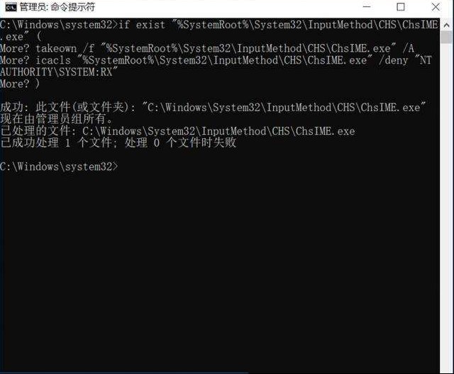

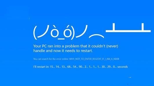

      最近有小伙伴们反应,在Win+L锁定Win 10屏幕后,会经常毫无征兆的直接蓝屏重启的现象。Win10锁屏后蓝屏重启如何维修呢?这样的问题小编也遇到过,对问题的根源也颇有研究,下面小编给大家介绍一下Win10锁屏后蓝屏重启的怎么修理。
  我们首先可以启动命令提示符(管理员),用以下命令
if exist "%SystemRoot%\System32\InputMethod\CHS\ChsIME.exe" (
takeown /f "%SystemRoot%\System32\InputMethod\CHS\ChsIME.exe" /A
icacls "%SystemRoot%\System32\InputMethod\CHS\ChsIME.exe" /deny "NT AUTHORITY\SYSTEM:RX"
  重置下Window 10负责锁屏和唤醒的系统文件。

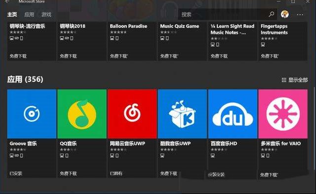

  此外,如果锁屏蓝屏的问题出现在大家正在运行音乐软件的话,那就是由Win 10后台管理机制造成的,系统默认在锁屏状态下可以稳定运行的软件只有UWP一类的使用,而传统的.exe(Win32)程序会被Win挂起冻结,但音乐软件在连续运行的过程中会强制调用系统进程保证连续播放能力。冲突起来了,音乐软件打赢了一切OK,系统胜出了直接蓝屏了。
  所以呢,要么在锁屏之前暂停或关闭音乐软件,要么换用UWP使用和运用Win 10自带的Groove。
