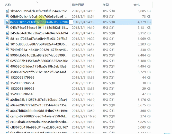

  技巧一,我们选择这个文件后,直接按一下F2键,就可以对这个文件进行重命名了,是不是很方便呢?
  技巧二,巧用Tab键,当我们编辑完第一文件名还想接着往下进行编辑时,我们只需要按一下Tab键就可以切换到下一个进行重命名了

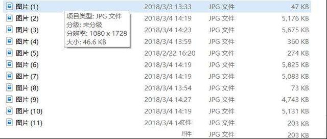

  当我们需要对多个文件进行编辑时,我们直接选中范围,用Ctrl单个进行选择,或者用shift键选择一段范围,接着我们F2重命名第一个文件,按一下回车键,你就会发现紧接着选中的文件会依次自动添加上编号。

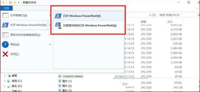

  在所需的位置打开PowerShell窗口的最快方式是首先在文件资源管理器中打开该文件夹。从“文件”菜单中,找到“打开Win PowerShell”,然后选择“打开Win PowerShell”就可以了。

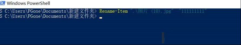

  首先我们先来看看如何命名单个文件,命令的语法格式如下:
rename-item "原文件名" "新文件名"

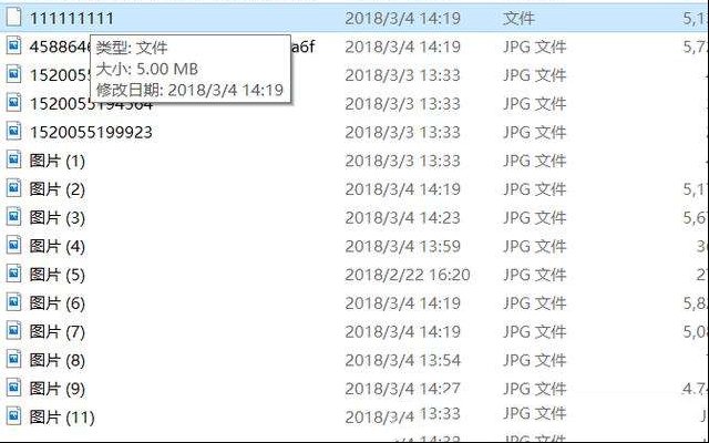

  我这里忘记了加后缀,成为了一个不识别的文件。

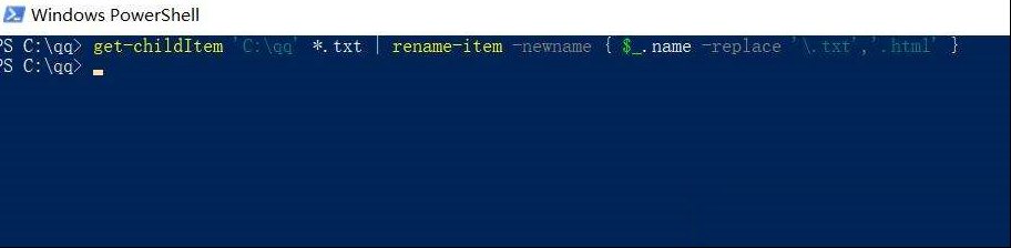

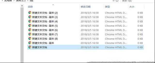

  比如说我需要将C盘下的qq文件夹内的所有文本文件改成html文件,我们可以运用以下这条命令:
get-childItem 'C:\qq' *.txt | rename-item -newname { $_.name -replace '\.txt','.html' }
  我们可以看到我在这个目录下所放的文本文件都成为了HTML文件。

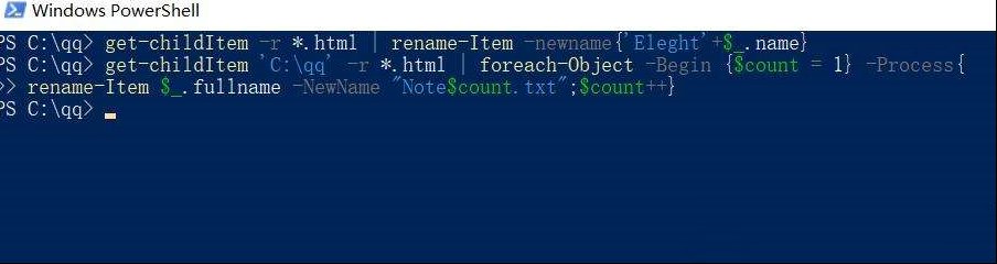

如何批量的将文件的增加前缀名呢

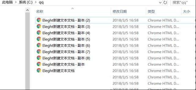

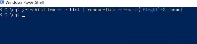

  比如说我还用qq这个目录下的文件进行操作,我将这个目录下的文件前缀加上Eleght,我们可以输入以下内容:
get-childItem -r *.html | rename-Item -newname{'Eleght'+$_.name}

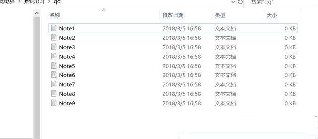

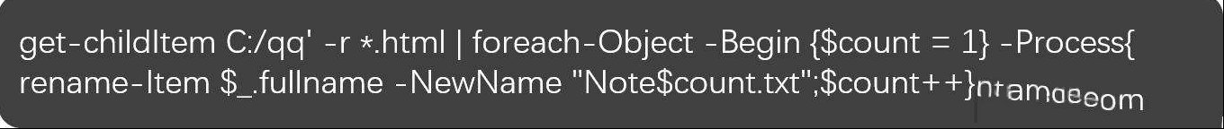

  那如何彻底的将这些文件批量的重命名呢,我们需要输入下面这段内容
