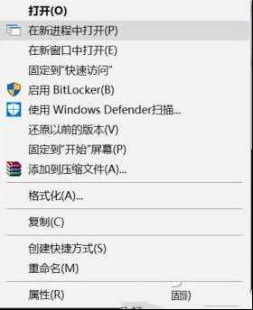

  该怎么做,其实很简单。默认情况下,Win当前账户的所有操作都是在单一进程中,只要桌面管理器一挂,系统就会恢复到开机状态,甚至比开始的时候还要干净,毕竟许多启动加载的一些程序也被彻底清除了。所以呢,我们要做的就是为电脑增加个“新进程”运行程序的选项。
  来吧,Win+R组合键后输入regedit进入注册表编辑器,定位到HKEY_CLASSES_ROOT\Folder\shell\opennewprocess,首先删除右侧的Extended字符串值,然后再新建名为Icon的字符串值,并将它的数值数据设置为imageres.dll,-5322
  注销当前账户或重新启动电脑后,我们的鼠标右键就有“在新进程中打开”任务的选项了。
  这样我们可以用不一样的进程分配不一样的任务,就算有某个进程死掉(电脑性能不济的时候桌面是最容易挂掉的),也不会影响到其他的工作或娱乐,对老电脑来说是现阶段最有效的搞定方案了。
