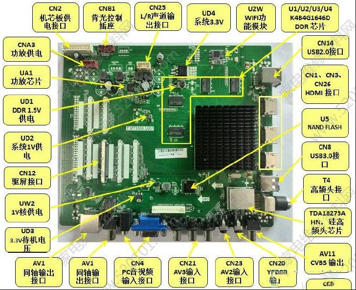

摘要: 长虹50U2S液晶电视主板采用的是T.MT5508.U801机芯,此机芯的主芯片为MTK公司(联发科)MT5508,基于Android系统,带多媒体播放功能,支持多种编码格式的视频、音频文件播放,支持HDMI2.0和HDCP2.2、UHD ...
    长虹50U2S液晶电视主板采用的是T.MT5508.U801机芯,此机芯的主芯片为MTK公司(联发科)MT5508,基于Android系统,带多媒体播放功能,支持多种编码格式的视频、音频文件播放,支持HDMI2.0和HDCP2.2、UHD 4K*2K屏。基本功能包含1路RF输入、2路AV输入、1路YPBPR输入、1路VGA输入、2路USB2.0输入、1路USB3.0输入、3路HDMI输入和1路CVBS输出。另网络接口及Wifi功能可将电视连接到互联网上,可下载并安装APP,构成功能多样的智能电视。
         此机器一般配屏是群创光电的V500DK2-QS1。
  一、长虹50U2S液晶电视内部结构
  二、长虹50U2S液晶电视主板各模块介绍

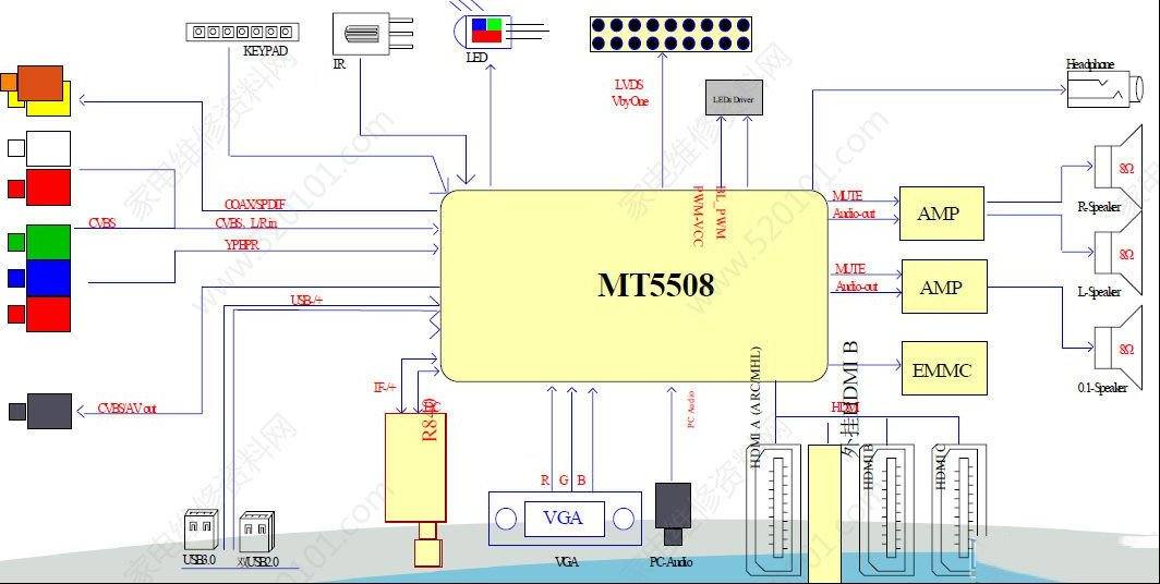

  三、长虹50U2S液晶电视整机信号流程
