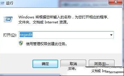

  1、在键盘上按“Win+R”组合键,打开运行对话框,输入“regedit”,即可进入注册表编辑器;如下图所示:

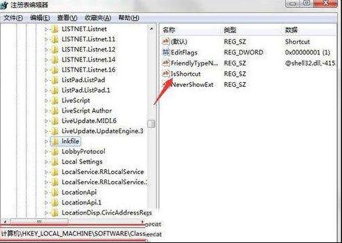

  2、依次展开“HKEY_CLASSES_ROOT\SOFTWARE\Classes\lnkfile”,如下图所示:
  3、在右侧栏找到“IsShortcut”字符串值,鼠标右键单击删除“IsShortcut”字符串值,这时候系统会提示“确认数值删除”对话框,点击确定即可,如下图所示:

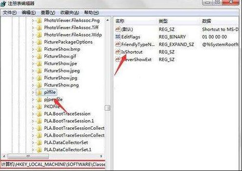

  4、我们再去依次展开“HKEY_CLASSES_ROOT\SOFTWARE\Classes\piffile”,以同样的方式删除“IsShortcut”字符串值,如下图所示:

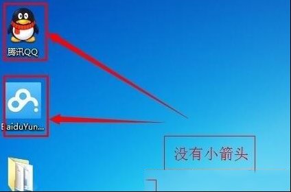

  5、我们在去看效果,会发现程序的快捷方式的小箭头图标没有了,如下图所示:
