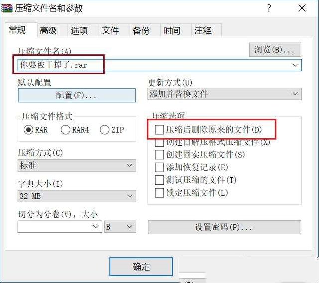

  之后想要删除那些不能删除的文件,只有直接把文件拖拽到新建的批处理上就行了。此外,如果你的电脑中有压缩软件的话,可以在那些文件上运用鼠标右键选择“添加到压缩文件”。
不用第三方2招速删顽固文件 图
  然后随便起个压缩文件的名字,并勾选“压缩后删除原来的文件”,同样可以直接干掉这些顽固的家伙们。
不用第三方2招速删顽固文件 图
