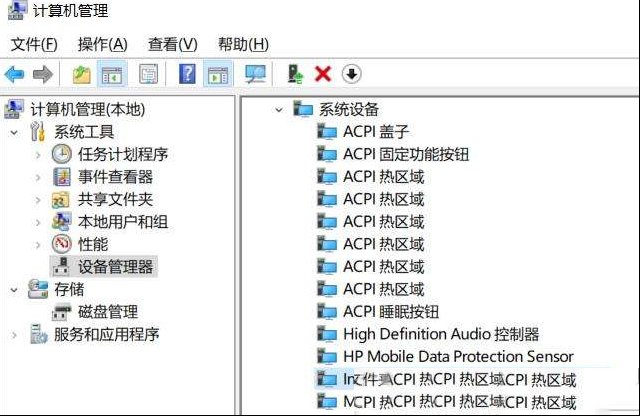

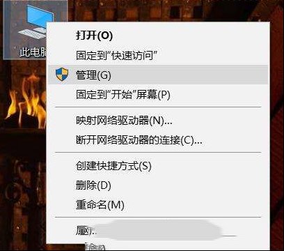

  如果遇到系统不支持休眠,那只能考虑升级主板BIOS(不过这种情况现在几乎不存在了)才可以支持,当然,这不是今天的重点,重点是下面这个因为某个设备而导致的睡死问题。右键单击我的电脑,选择“管理”。

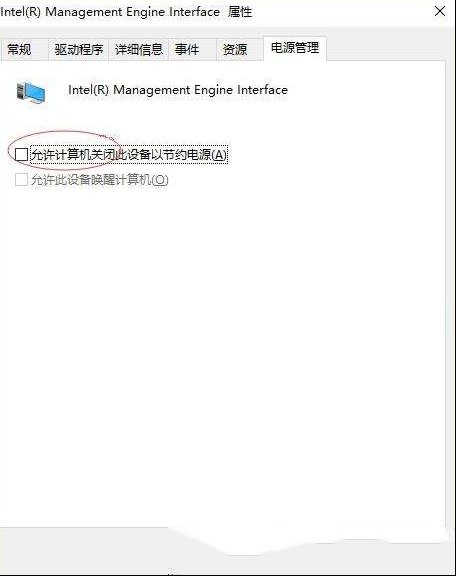

  在左侧点选“设备管理器”,然后在右侧栏中找到“系统设备”,下拉内容中右键单击“Intel Management Engine Interface”,选择“属性”。
  弹出的属性对话框中,切换选项卡到“电源管理”项上,取消勾选“允许计算机关闭此设备以节约电源”,这样一来,系统在休眠后就可以正确的唤醒了。
  特别注意一点,有的小伙伴在“Intel Management Engine Interface”中是找不到“电源管理”这个选项卡的,这大多是由于运用了系统自行更新的驱动,建议手动在Intel官方网站下载对应的管理驱动后就可以了。另外,对于双显卡笔记本电脑,务必要安装各自的显卡驱动程序,这样才可以进行休眠后的唤醒工作。
