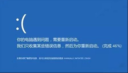

  当我们遇到电脑蓝屏问题时,一般都会将电脑重新启动一下,要是发觉是电脑系统出现问题的话,则直接重装系统,再严重一些就只能送修了。但是,电脑出现蓝屏问题并没有大家想象的那么复杂恐怖,而电脑出现蓝屏造成系统无法继续正常运行的时候都会给大家提供报告页面,里面详细记载了问题,虽是英文信息,但大家依着字面意思百度一下既可以了解问题问题所在,大家可以跟着这个思路进行排查。
  但很多人打着问号询问快启动小编,电脑出现蓝屏时就自动重新启动了,这时候要怎么了解。其实如何电脑设置正常的话,系统会自动记录下导致异常的问题。那么,我们该怎么查看系统是否可以记录电脑蓝屏信息?

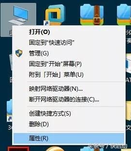

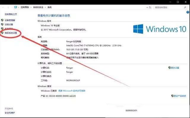

  1.鼠标右键单击【计算机】(Win 8/8.1系统右击名为这台电脑,Win 10系统右击名为此电脑),然后点击属性选项。
这几个排查电脑蓝屏的经验,简单省钱不上当! 图
  2. 再点击左侧【高级系统设置】。

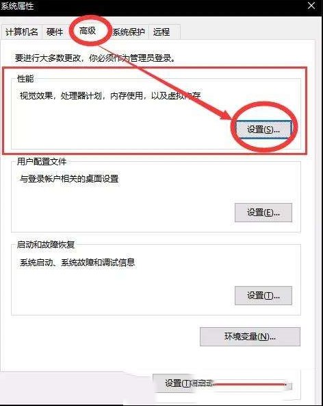

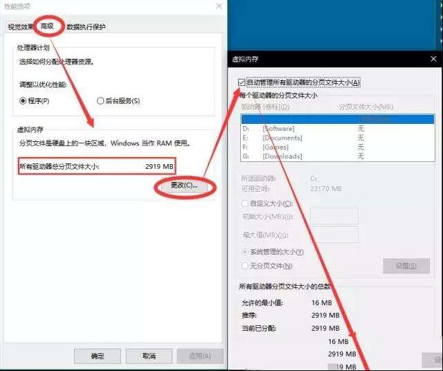

  3. 这时我们可以在系统属性的【高级】选项卡中的性能项目上,点设置,如图:
  4. 在打开的性能选项窗口中,找到【高级】选项卡,确定虚拟内存项目中的[所有驱动器总分页文件大小] 是否为0MB。要是选项为0的话,点击更改,选中自动管理所有驱动器的文件大小并确定,然后在性能选项页面点击确定。要是选项为不为0,则忽视直接在性能选项中点确定即可。如图:
  此项需注意:若分页文件大小不为0,则务必不要轻易修改分页文件大小,如果由于误操作导致的缓慢卡慢游戏掉帧现象概不负责!

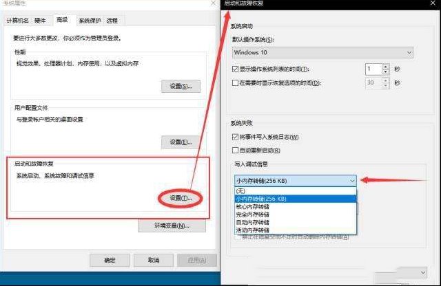

  5. 我们回到系统属性页面,在[启动和问题恢复]项目中,点击设置。
  【启动和问题恢复】页面中,找到[写入调试信息]项目,下拉选项中选择小内存转储(256KB)即可,一路点击确定使所有窗口消失即可。(当然哈,如果你觉得你的硬盘空间可以承受系统活动产生的分页文件反复读写,也可以选下面的几项~)
  以上,我们就已经做好了蓝屏问题收集的操作了。电脑在遇到蓝屏之后,会在系统盘Win目录的Minidump文件夹中写入对应事件的dmp文件(若第5步中选择了其它转储方式,则会在Win目录下直接产生MEMORY.DMP文件,由于其从内存转储内容较多,不是很好判断,故不过多介绍MEMORY.DMP)。

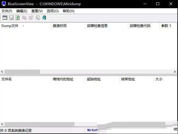

  打开BlueScreenView(工具分两个版本,系统为32位请打开x86,若为64位,请打开x64),工具将自动定位到Win目录下的Minidump文件夹,并显示出储存的dmp文件。

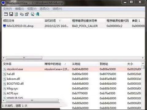

  图中,上面是系统生成的dmp文件,当点击dmp文件之后,下面红底部分则为产生问题是,引起问题的程序、扩展、甚至驱动。

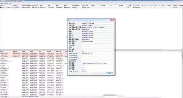

  双击dmp文件后,可以打开详细介绍,可以从引起问题的程序驱动中查到是什么程序或者驱动造成的,我们就可以执行相应的搞定方案,比如重装对应的驱动,卸载对应的程序等等。
