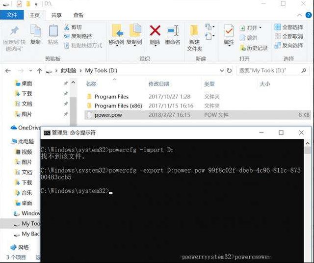

      每次重装Win操作系统前后,大家都会备份/恢复哪些个人文件和设置呢?除了常规文件夹外,其他的一些设置已经可以通过微软账号同步过去了。不过对于运用笔记本的小伙伴就非常不友好了,毕竟精心设置的“电源方案”就随着旧系统彻底消失了。但这不是无解的,Win系统没有图形化的功能不代表命令提示符搞不定!
  运行命令提示符(管理员),输入powercfg -list,就可以看到当前电脑中储存的电源管理方案,后面用*进行标识的是当前正在运用的方案。
  备份电源计划的话,则运用powercfg -export X:随便起个名字.pow GUID,其中X代表盘符,大家随便给备份的电源计划起个名字,后面的GUID则是上图显示的那串数字和字母,直接在命令提示符里用Ctrl+C/V复制和粘贴就行了。
  像小编想要备份高性能的电源方案,直接输入powercfg -export D:power.pow 99f8c02f-dbeb-4c96-811c-87500483ccb5就行了,看到生成的,以.pow为后缀的文件了,这个就是我们备份好的电源方案哦。
  这样之后重装完系统后,只要再用powercfg -export X:备份的电源名称.pow,就OK了,这样无论怎么重装/恢复Win系统,都不用再去控制面板中调整了。
