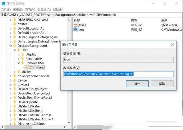

      移除外接USB设备需要几步呢?鼠标右键在系统栏选择USB图标,选择“弹出XXXX”,如果设备正在运行中还需要“确认”下是否停止,是不是有些麻烦呢?那啥,凡是注册表小编用过的电脑,可是在鼠标右键菜单上常驻USB弹出选项的哦。来吧,春节长假过后,大家收收心,注册表操作大讲堂又开始了。
  Win+R组合键后输入regedit进入注册表编辑器,定位到HKEY_CLASSES_ROOT\DesktopBackground\Shell,在Shell文件夹下新建名为“Remove USB”的项,之后在右侧再新建个“icon”的字符串值,并将其数值数据修改成“hotplug.dll,-100”。
移除外接USB设备操作太多 鼠标右键一步到位能否实现? 图
  然后在“Remove USB”下,继续新建Command的项,按照上面的操作方式在其右侧新建个“icon”的字符串值,不过这个“icon”的数值数据是C:\\Win\\System32\\control.exe hotplug.dll
  保存后注销当前账户或者重新启动电脑就可以在鼠标右键上看到效果了,特别适合频繁运用移动硬盘拷片片的小伙伴哦。
