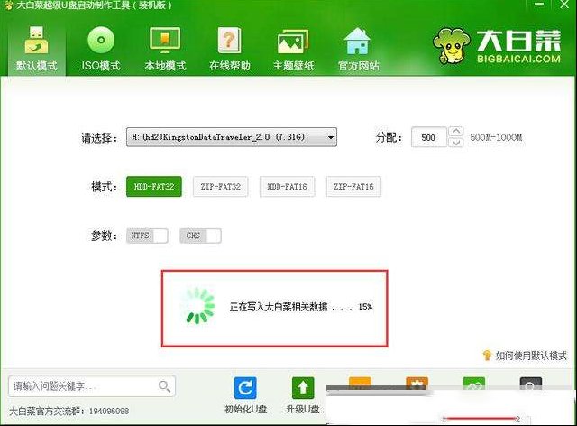

  下载并且安装好大白菜装机版,打开安装好的大白菜装机版,插入u盘等待软件成功读取到u盘之后,点击“一键制作启动u盘”进入下一步操作。如下图所示。

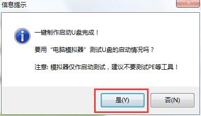

  完成写入之后,在弹出的信息提示窗口中,点击“是(Y)”进入模拟电脑。如下图所示。

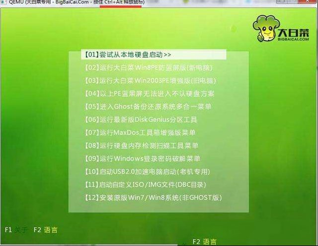

  模拟电脑成功启动说明大白菜u盘启动盘已经制作成功,按住Ctrl+Alt释放鼠标,点击关闭窗口完成操作。如下图所示。

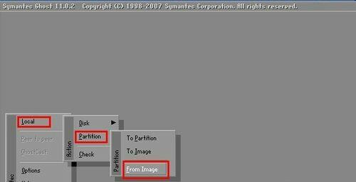

  (2)这里我会用Ghost选择做系统
  我们把光标移动到local选项,然后选择Partition选项,之后选择From Image选项即可进入GHO文件选择界面。如果不能运用鼠标操作,我们可以运用键盘进行选择确认,具体操作如下图所示。

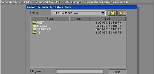

  我们选择刚才备份GHO文件的目录,里面的盘符信息有时候可能会跟我们平时运用的盘符名称有所不一样,例如原来的F盘,到了这里可能变成了E盘,我们进行选择的时候一定要注意查看是否是你想要选择的那个盘符。
  完成选择之后一路Enter键便可以完成了一键还原了,是不是很简单呀。当然默认选择的安装目录是C盘,如果你想安装系统的文件不是C盘的话,还需要进行磁盘的选择,在还原系统之前确保已经对资料进行了备份。
