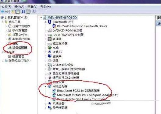

  问:看看设备管理器网卡驱动是否正常?
  操作:win7的桌面有个计算机图标,在"计算机"图标上右键菜单选择"设备管理器",然后点网络适配器,这里列出的就是你电脑网卡驱动,如下图:
电脑常见故障的检查方法
  正常的情况:相似上图网络适配器下面三个,没有任何异样的东西。
  不正常的情况:都有些什么异样的东西呢,感叹号,问号,红叉叉,如果驱动带感叹号表示驱动不兼容不能正常工作;问号的设备不会出现在具体类别里面,标示无法识别的设备,意思就是没装驱动;红叉叉表示设备被停用了。

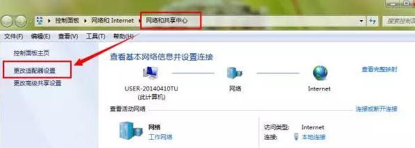

  问:看看网络与共享中心界面是否正常
如图所示:
电脑常见故障的检查方法
  正常情况:没有任何红叉叉,感叹号之类的,而且如果是有线连接,那么对应的本地连接是已连接,若是Wi-Fi上网,就是对应的无线连接已连接,如果是宽带拨号,就是宽带连接已连接。
  不正常情况:红叉表示网络是断开的,感叹号表示可能是连上的,但是有异样运用不到互联网,还有像上图,本地连接未识别的网络,表示还没获得到ip地址。

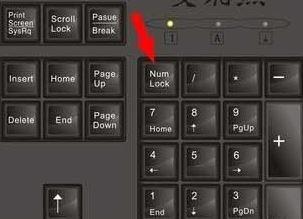

  第六、电脑是否死机的检查。台式计算机判断是否死机的一个小窍门,笔记本貌似没有,如下图:
电脑常见故障的检查方法
  有时候电脑没反应了,按下Num Lock键,看看上面的Num Lock指示灯会不会跟着有反应,如果死机的话,你怎么按那个灯都不会有反应的。
