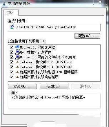

  在哪里去修改呢? 打开网络与共享中心 进入图标看下图

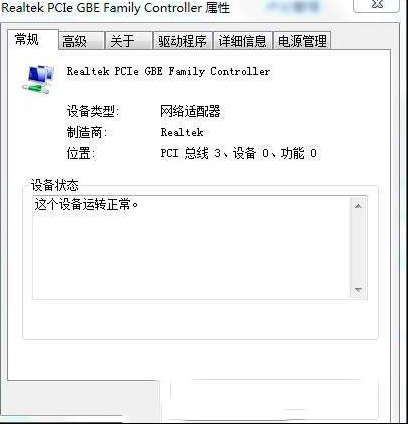

  点击 本地连接 属性 配置
电脑由于意外断电遗失网卡mac而电脑无法上网的怎么修理  然后选择 高级  将你所查到的mac填进即可
