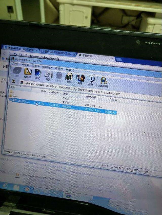

怎么用U盘做系统  下载完成后可以直接点击运行文件,也可以解压后运行,我是直接运行的。

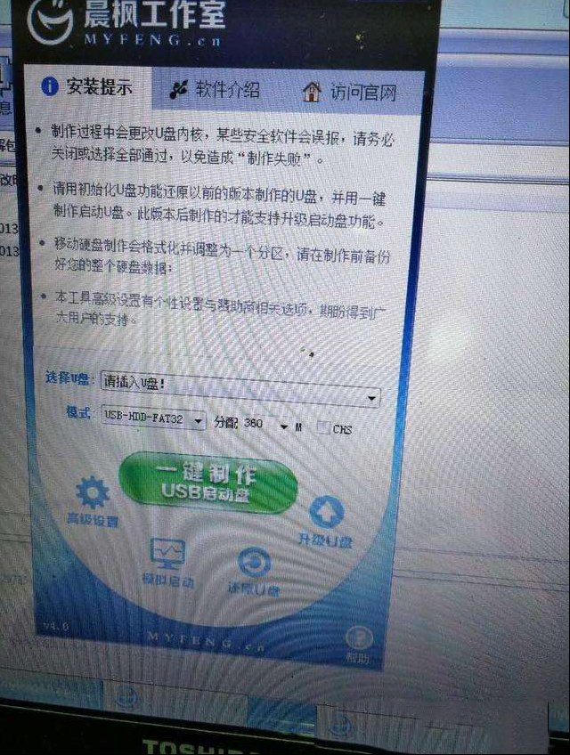

怎么用U盘做系统  然后插入U盘,等U盘识别后就可以点一键制作了,完成后U盘就变成启动U盘了。

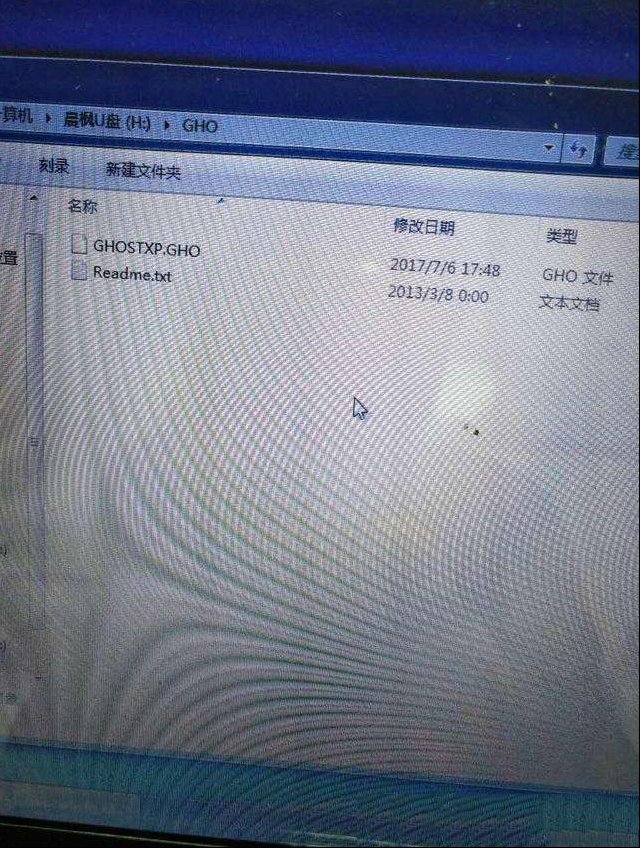

  然后我们去下载系统。打开浏览器百度本站家电维修技术论坛,选择后面带官网哪个,点进去选择自己要下载的系统,建议10年以前电脑下载XP,10年以后下载win7 或者win8,3g或2g下载32位,4g或4g以上下载64位。下载完成后右键解压,没有解压软件的下载安装一个,解压后把里面,gho的文件考到优盘的gho里面。

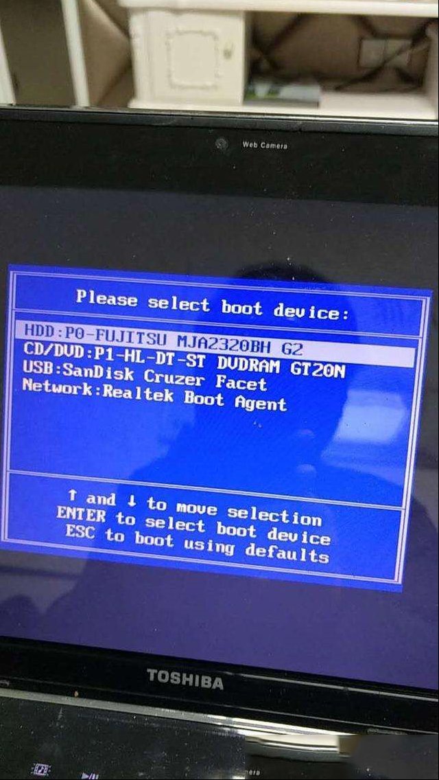

  电脑关机状态,按开机键后不停点键盘的f12,选择U盘。按回车,一般U盘都显示usb或者U盘的品牌。注 技嘉,戴尔,联想等选择f12。华硕是f8,惠普f9。如果不知道可以百度,也可私信给我

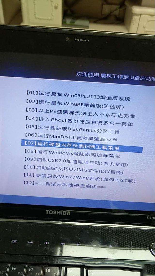

  U盘启动后选择pe。做XP的选择2003,做win7的选择win8。我的是老电脑选择是2003的

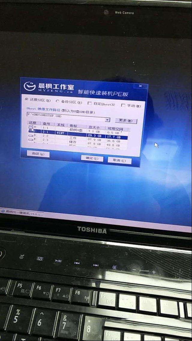

怎么用U盘做系统  选择后按回车就会进入pe了,进入pe后会弹出智能装机,我们要是一个gho,就选择c盘点确定就可以了。要是两个gho就选择一个自己要做的系统。
怎么用U盘做系统  然后就都是自动的了,等着自己进入系统就可以。进入系统等一会就会出现设备管理器看看有问号或者感叹号没 ,要是有就下载个驱动精灵更新下驱动。系统就完成了。
