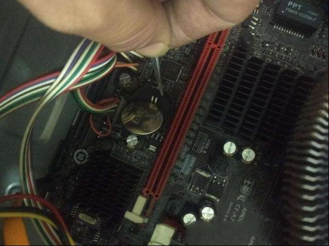

老电脑开机蓝屏很可能是主板电池没电引起的  看代码,加上先前的主板报错。考虑主板应该问题,然后进BIOS看了下,改过来确认主板设置问题。然后给换了电池。电脑断电,然后把机箱打开。看见纽扣电池,把它扣下了,边上有个铁的小卡,一按就下来了
老电脑开机蓝屏很可能是主板电池没电引起的  把新电池安上。

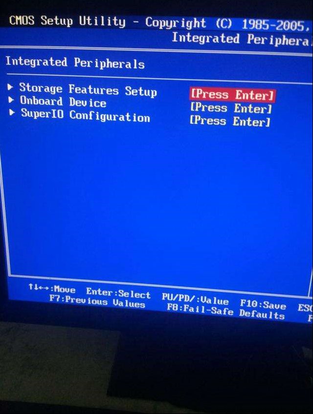

老电脑开机蓝屏很可能是主板电池没电引起的  开机点del(有的是f2或f9等),进入BIOS。选择integrated peripherals。
老电脑开机蓝屏很可能是主板电池没电引起的  进入后选择storage features 那项,点回车。

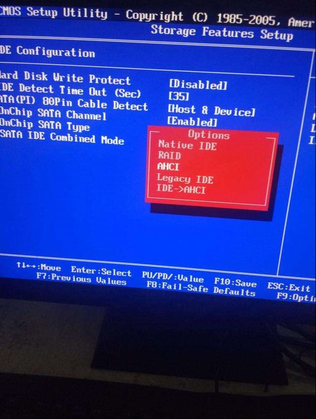

老电脑开机蓝屏很可能是主板电池没电引起的  找到onchip SATA type哪项

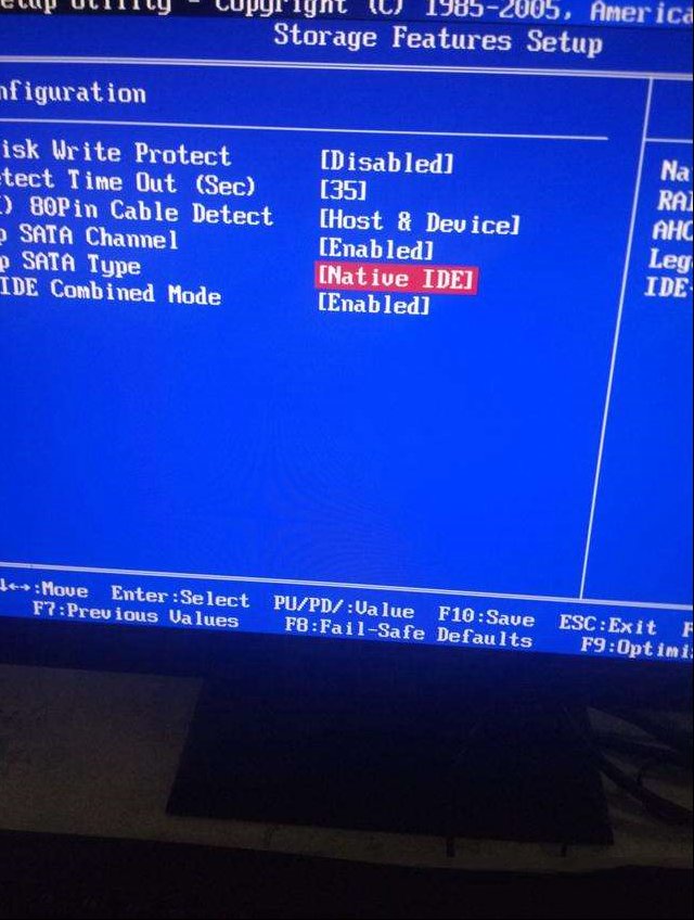

老电脑开机蓝屏很可能是主板电池没电引起的  把native IDE改成AHCI。(这台电脑是win7系统,要是XP的蓝屏就把AHCI改成IDE)。
老电脑开机蓝屏很可能是主板电池没电引起的  改完后,把系统时间改下。(也可以进入系统再改)都改好点f10,点yes保存退出就可以了。
老电脑开机蓝屏很可能是主板电池没电引起的  这台电脑大约5,6年了吧,正常都是XP进入蓝屏。主板默认AHCI,一般做XP的时候改成IDE的。
