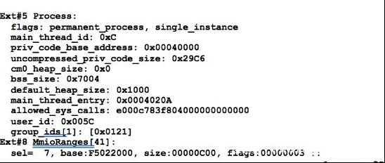

  Intel ME操作系统实现了类Unix的访问控制模块,user-id、group-id、可访问硬件列表以及允许运用的系统调用都会根据每一个进程来进行静态规则设置:
如何入侵收到其他维修同行的一台已关机的电脑? 图
  分析后发现,只有少数系统进程可以加载并运行这些模块。其中一个就是能够生成子进程的BUP(BringUP),在对其进行了逆向分析之后,我们在负责进行设备初始化的函数中发现了一个堆缓冲区溢出漏洞。文件/home/bup/ct并没有被签名,因此我们就可以直收到故障机改Intel ME固件的版本信息了。现在,我们可以让BUP进程发生缓冲区溢出,但是在利用这个漏洞之前,还需要绕过堆缓冲区溢出保护机制。

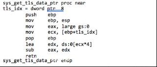

  我们在研究过程中,发现bup_dfs_read_file函数会间接调用memcpy,并返回TLS结构的目的地址。需要注意的是,BUP的读/写函数会运用系统服务来访问共享内容。换句话来说,读取和写入功能可以通过共享内存机制来获得并记录数据。
  调用memcpy函数:
  从TLS获得地址:
  在缓冲区溢出的场景下,这部分TLS区域是可以通过文件读取函数来重写的,而攻击者将能够通过这种方式来绕过缓冲区溢出保护。

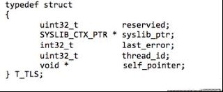

  2.7 线程本地储存
  TLS的访问跟gs段寄存器有关,该结构如下所示:
  其中,gs段是不可写入的,而且TLS结构本身位于栈底。因此,为了实现缓冲区溢出,我们需要重写TLS中的指针(指向SYSLIB_CTX),并生成新的结构。根据bup_dfs_read_file函数的工作机制,这将允许我们写入任意数据。

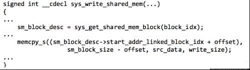

  2.8 运用读取函数来获得任意写入原语
  bup_dfs_read_file函数不仅可以从SPI闪存中读取数据,而且还可以在迭代过程中修改指针数据(指向SYSLIB_CTX)。而在下一次迭代过程中,sys_write_shared_mem函数将会提取出我们所创建的地址,并将其作为目的地址传递给memcpy。这样一来,我们就能够获得任意写入原语了。
  bup_dfs_read_file的部分代码如下:
