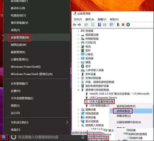

  如果插入U盘时有提示音,而且U盘在别的机器上也能运用。请尝试以下操作:
  1. 右击开始菜单选择【设备管理器】,找到【通用串行总线控制器】下的【USB大容量储存设备】,右击选择【启用设备】。

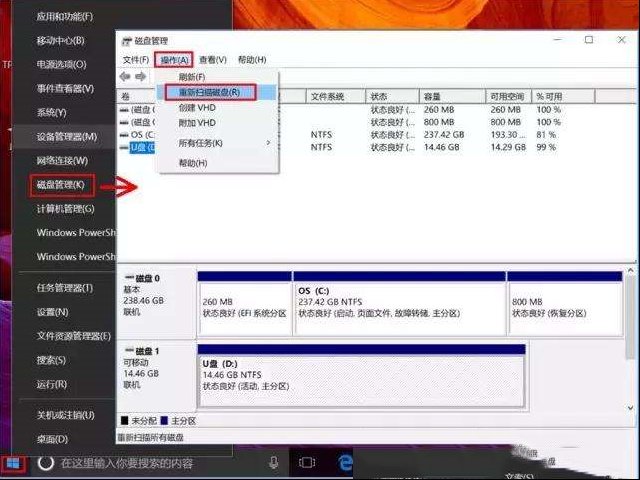

u盘无法识别如何维修  2. 右击开始菜单选择【磁盘管理】,逐一选中各个磁盘,点击【操作】,选择【重新扫描磁盘】。

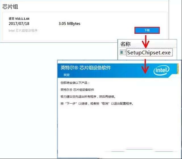

u盘无法识别如何维修插入后提示未成功安装驱动
u盘无法识别如何维修  1. 从华硕官网服务与支持页(http://www.asus.com.cn/support/)下载对应机型的芯片组驱动,解压并按提示安装后重新启动。以TP461UN为例:

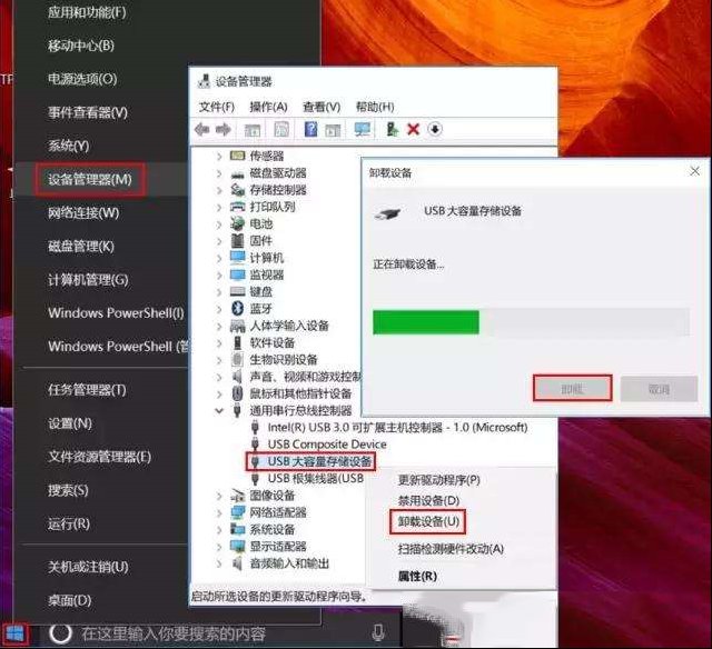

u盘无法识别如何维修  3. 若无效,右击开始菜单选择【设备管理器】,找到【通用串行总线控制器】下的【USB大容量储存设备】,右击选择【卸载设备】,点击【卸载】,完成后重新启动,待系统重新识别USB大容量储存设备驱动即可。

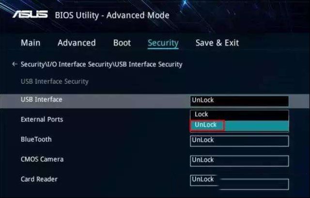

或者在BIOS中开启USB端口
  按住【Shift】的同时在开始菜单点击“电源图标”选择【重新启动】,依次进入【疑难解答】【高级选项】【UEFI固件设置】【重新启动】后进入BIOS,按【F7】进入【Advanced Mode】,依次进入【Security】【I/O Interface Security】【USB Interface Security】,将【USB Interface】设置为【UnLock】,按【F10】回车保存设置并重新启动。

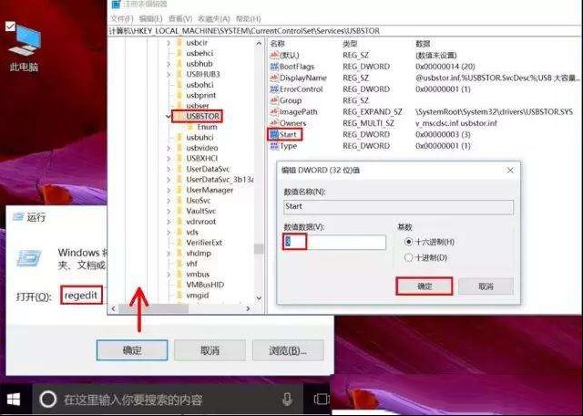

u盘无法识别如何维修若鼠标和其它USB设备运用正常
  可尝试【WIN+R】快捷键输入【regedit】进入注册表编辑器,依次进入
  【HKEY_LOCAL_MACHINE\SYSTEM\CurrentControlSet\Service\USBSTOR】,双击右侧【Start】项,修改【数值数据】为【3】并确定。
  注意:编辑注册表有风险,操作需谨慎,且操作前建议备份系统中的重要数据。
