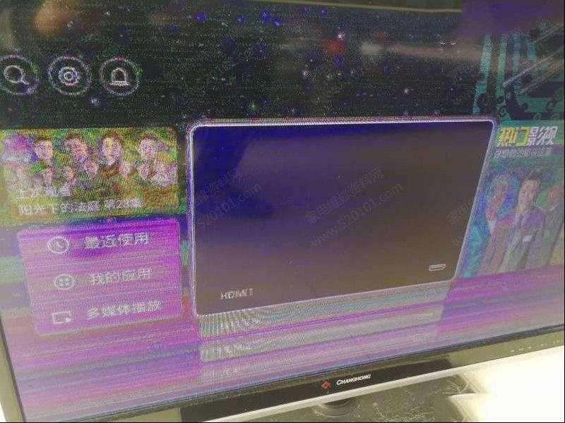

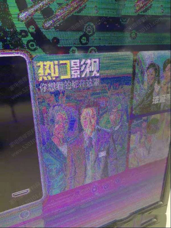

摘要: 最近维修收到其他维修同行的一台长虹LED39A4000iV液晶电视,刚拿到手的故障是开机没有反应,检测是电源板损坏,修复电源板后,重新开机正常,但是测试半个小时候,图像变得不正常了,如下图所示,此电视是逻辑板集成在边板上, ...

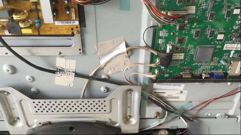

    最近维修收到其他维修同行的一台长虹LED39A4000iV液晶电视,刚拿到手的故障是开机没有反应,检测是电源板损坏,修复电源板后,重新开机正常,但是测试半个小时候,图像变得不正常了,如下图所示,此电视是逻辑板集成在边板上,怀疑是屏线故障,最后查出是逻辑板插座的问题,处理好逻辑板插座后故障修复。
