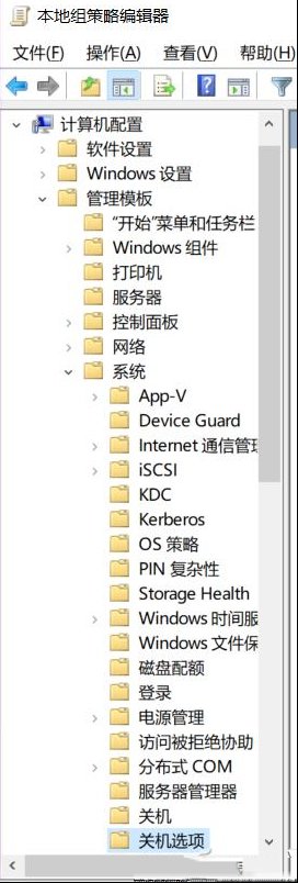

  在“本地组策略编辑器”中左侧的树状条目中依次点开“计算机配置-管理模板-系统-关机选项”。

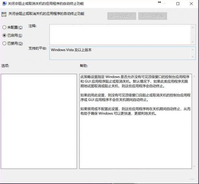

  这时在编辑器右侧,就是关机选项的策略模式,双击这个“关闭会阻止或取消关机的使用程序的自动终止功能”。
关机太慢?家庭版专业版2分钟都搞定! 图
  弹出界面中点选修改从“未配置”到“已启用”上,点击确定生效即可。
  这样一来电脑的关机速度会提升,原因就是小编前面所说,使用程序的自动终止功能被停用,全面由系统接管直接关机,关机速度自然会快一些,不用过分等待了。
