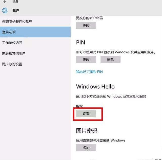

      许多笔记本上现在都有搭载指纹识别技术功能,那么Win 10下指纹识别技术功能如何运用呢?须机器本身支持指纹识别技术功能。
1.安装好对应的指纹识别技术驱动程序。(预装系统无需再安装)
  进入华硕服务与支持https://www.asus.com.cn/support/,搜索对应机型,下载并解压安装指纹识别技术驱动程序(我们这以灵耀3为例)。

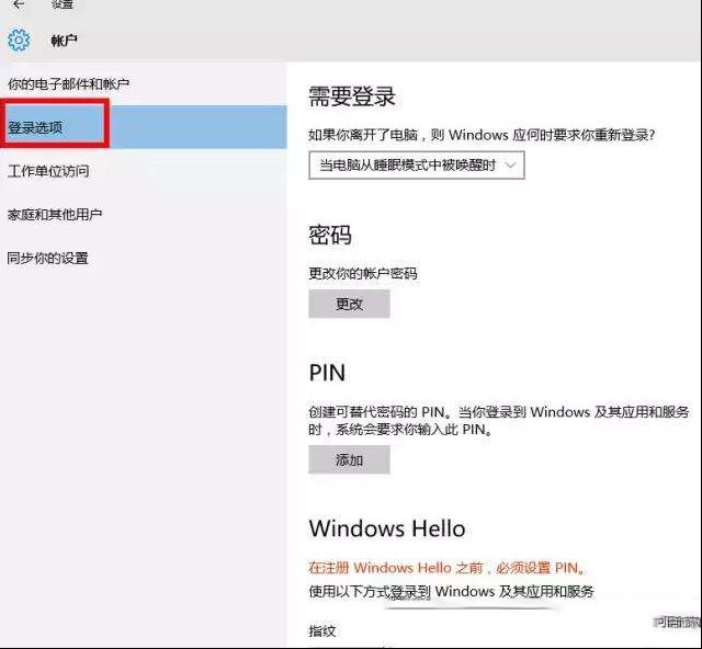

  2.在系统内点击开始-设置-账户-登录选项。

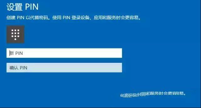

  3.选择PIN-添加-输入本地账户或微软账户密码进行验证并点击确定-打开一个设置PIN的窗口,输入两次数字(只能是阿拉伯数字)-确认PIN密码-点击“确定”。

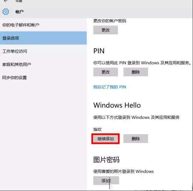

  4.Win Hello中指纹出现“设置”按钮可以点击。

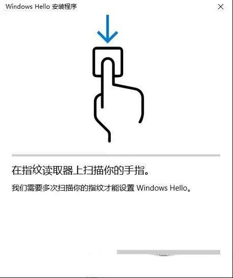

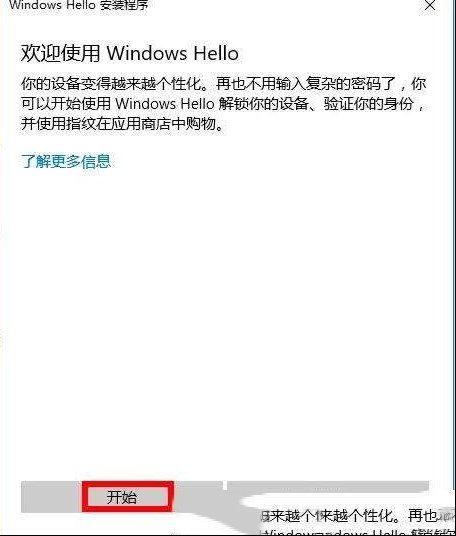

  5.进入设置,点击“开始”,输入PIN码进行验证,并在指纹读取器上扫描手指(需要约5-8次)。
  *指纹读取器视机型不一样,位置也有所不一样,ASUSPro系列商用笔记本大多在键盘右下角,特殊的如B9440UA是在电源键上方标注处,灵耀3 Zenbook3是在触摸板上,T305CA则是在电源键上。
  6.指纹添加完成,可以继续添加或关闭;成功添加指纹后的登录选项界面如下。

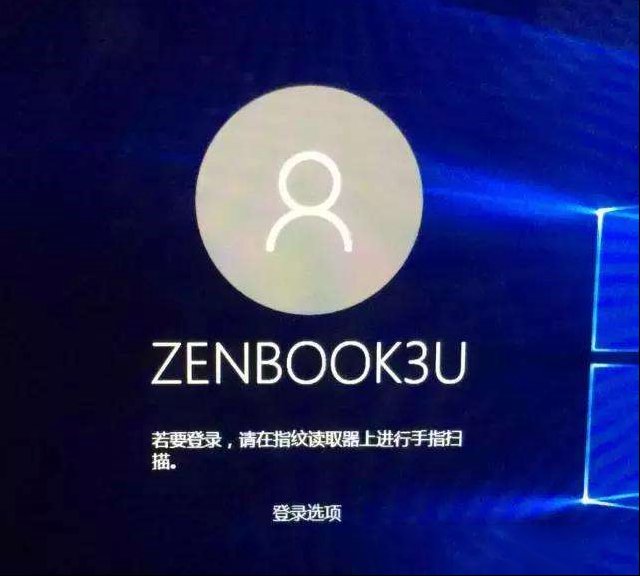

  7.指纹识别技术已经成功设置成功,登陆时屏幕会提示运用指纹登陆,轻轻一按,即可完成登陆。
  *清除PIN码后,Win Hello中的继续添加会变为灰色不可用状态,重新添加PIN码后,之前记录的指纹信息还是存在的。
