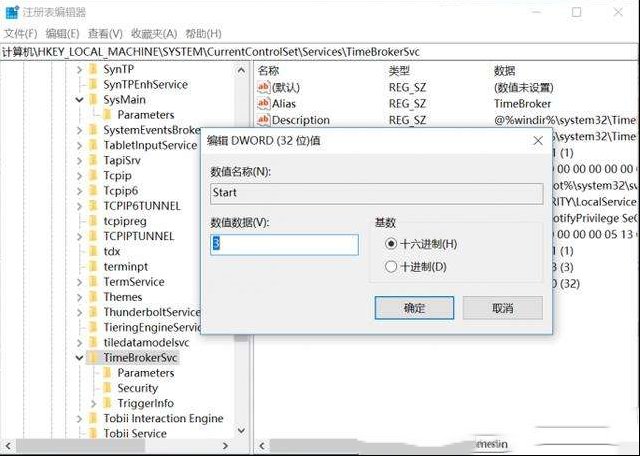

  Win+R组合键后输入regedit进入注册表编辑器,先定位到HKEY_LOCAL_MACHINE\SYSTEM\CurrentControlSet\Services\SysMain
  先在左侧新建个名为Superfetch的项,之后在右侧再新建个名为Start的DWORD(32位)值,并将其数值数据修改成3。
  然后再定位到HKEY_LOCAL_MACHINE\SYSTEM\CurrentControlSet\Services\TimeBrokerSvc将右侧的Start选项的数值数据也修改成3。
  注销当前账户或重新启动电脑,就可以真正优化SuperFetch服务,让它不再拼命的运用内存和处理器资源,使大家的电脑出现开机卡慢等问题了。
