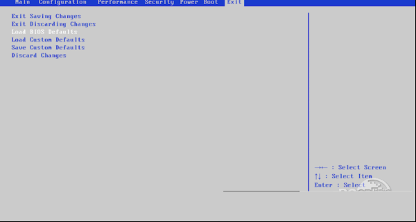

   然而不同主板bios恢复出厂设置的表述并不尽相同,在这里也稍微提一下,像如图“Load BIOS Defaults”也是bios恢复出厂设置的意思,选择后确定,然后F10保存重启电脑即可。

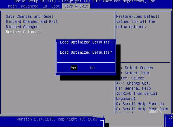

  还有一些比较老旧的主板bios恢复出厂设置的表述也和现在有点不同,如图“Restore Defaults”也表示bios恢复出厂设置。

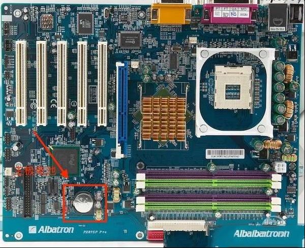

  和方法一在bios界面中设置bios恢复出厂设置不同,通过物理方法也能够让bios恢复出厂设置,主板上有一颗纽扣电池是为了保证在电脑关机之后还能给bios芯片持续供电,因为bios芯片是使用ram来保存主板信息的,而ram的特性决定了其在断电之后所保存的信息会全部被清除,因此取下主板纽扣电池能够重置bios,也就是我们所说的bios回复出厂设置(需要在电源断开的情况下)。

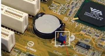

第三种方法:找到主板电子旁边的BIOS跳线设置
  通常会有三根跳线,跳线帽拔出来再插在其中的两根,只要把跳线帽移一位插到另一边几秒钟到几十秒钟,再换回之前的位置就可以了(注:要在断掉电源线的情况下操作)。
