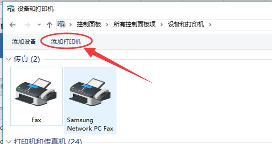

  2.01) 点击屏幕左下角的小圆圈--输入“-设备和打印机”-- 然后点击上面的 设备和打印机。
Win 10系统下怎么添加打印机

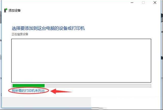

  2.02) 点击“添加打印机”按钮
添加打印机
  2.03)  然后按图 点击
所需要的打印机未列出

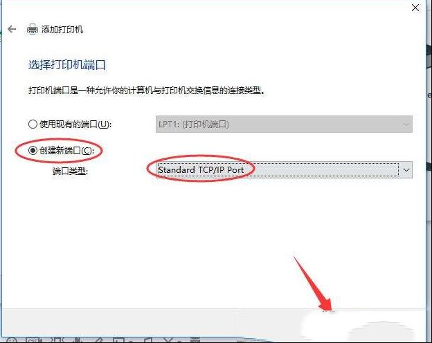

  2.04) 按图选择,然后点击下一步
Win 10系统下怎么添加打印机
Win 10系统下怎么添加打印机

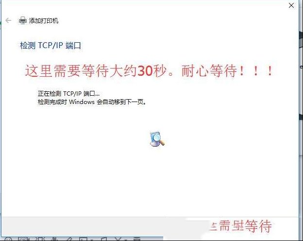

  2.05) 正确填写打印服务器的IP地址与 打印服务器的端口名。端口名随意填写【若提示端口名已存在,请随便另外取一个端口名】,方便识别即可,建议用打印机型号。设置好点下一步。
  你的局域网的网关是192.168.0.1的时候 这里就填写 192.168.0.188
  你的局域网的网关是192.168.1.1的时候 这里就填写 192.168.1.188
  你局域网的IP是别的IP地址的时候,这里就填写你自己改过的服务器的IP地址。
Win 10系统下怎么添加打印机
Win 10系统下怎么添加打印机

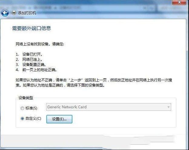

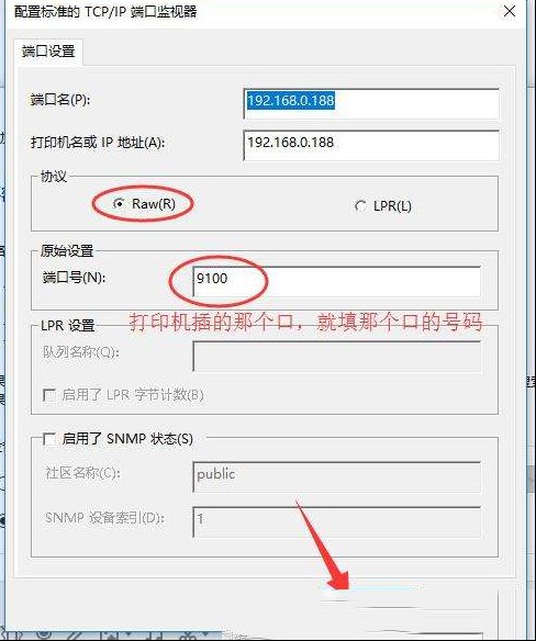

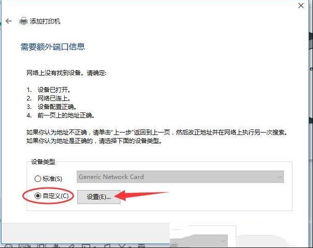

  2.06) 选择 自定义 然后点设置 按钮
Win 10系统下怎么添加打印机
  2.07) 协议选择 Raw 然后填写端口号即可 你的打印机接在9100就填写9100,你的打印机接在9101就填写9101,我们的USB端口上印刷了端口号的。切记不要弄错了。只有1个USB端口的,那就是默认的9100即可。
Win 10系统下怎么添加打印机

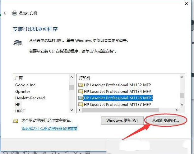

  2.09) 选择打印机型号。若是没有你的打印机型号,你可以将打印机的驱动包准备好,点 "从磁盘安装"。

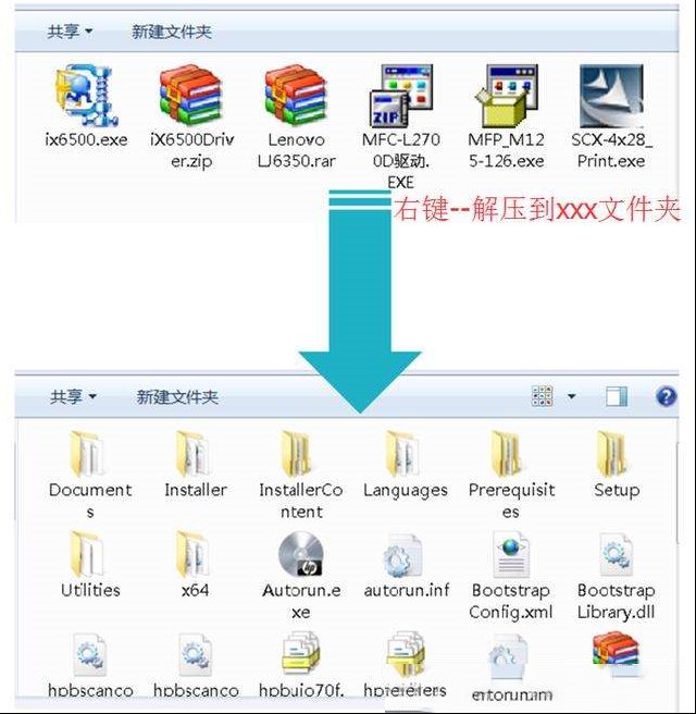

  1.1 找到自己的打印机具体型号,一般在打印机正面显著位置均有标注,个别在打印机的标签上,稍微找找即可找到。
  1.2 可以到以下3个地方下载驱动,1.打印机官方网站;2.打印机驱动网站 www.dyjqd.com;3.我们的驱动下载网http://driver.dyfwq.cn,将所有系统的驱动 32bit跟64bit都下载下来。
  1.3 下载下来的文件常见为.rar、.exe、.zip 3种各种,不管是那种都是需要解压,解压成零碎的文件跟文件夹。
  1.4 到http://driver.dyfwq.cn下载1个服务器管理工具(tool.exe)
  1.5 将打印机驱动跟服务器管理工具(tool.exe)考入U盘备用。

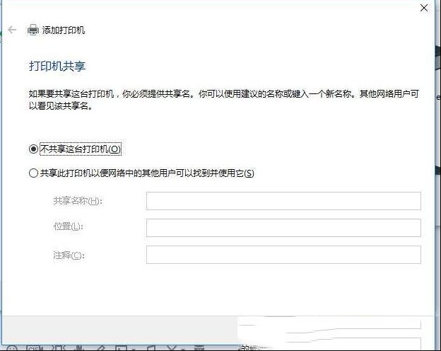

选择不共享

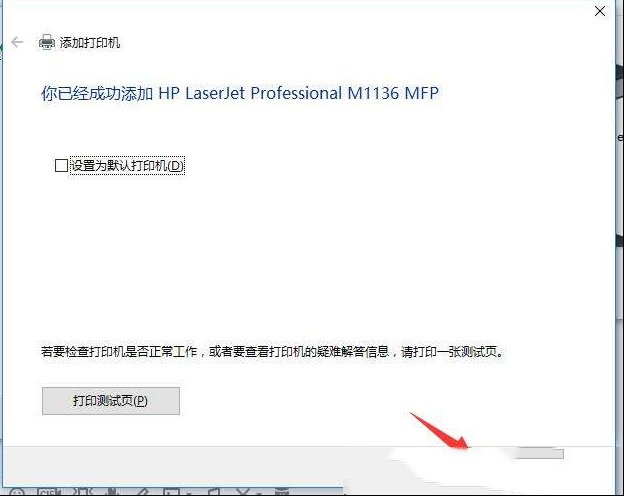

  2.11) 完成打印机的添加,点击 完成 按钮
安装完成

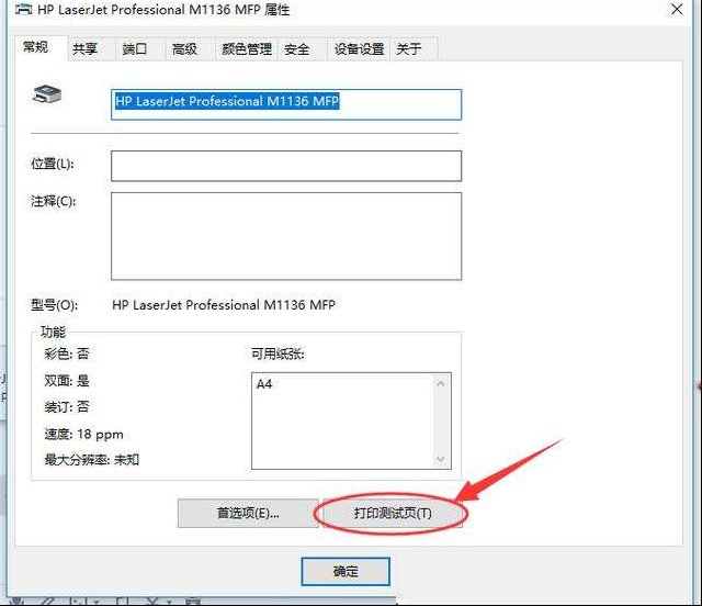

  2.12) 在新添加的打印机上面 单击右键点属性
打印机属性
  2.13) 回到常规标签页。点击打印测验页 看看打印机是否正常打印
打印测验页
  2.14) 若是打印有各种诡异的问题,请检查双向支持是否关闭,此处应该为不勾选状态。
  小提示:若是不能打印,或者打印1页结果不停打印,打印机→右键→打印机属性→端口,不勾选“双向支持”。
