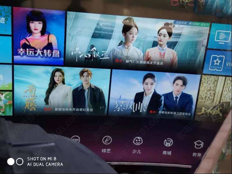

    收到同行送来的故障机壹台长虹55G6液晶电视,故障表现为暗屏,拆开机器,断开左边排线,右边出现图像,估计左边有短路,但是这个时候又接上左边排线,电视机开机可以正常几分钟,后来图像消失,估计还是左边有轻微短路,这个屏幕没有逻辑板,右边边板上面有逻辑电源电路,从我原来维修经验分析,估计这款又是玻璃里面的Y轴cof有短路,一般断掉故障那边Y轴cof,一般故障会排除,但是测试发现左面边板没有标注VGH、VGL电压测试点,通过分析找出一个-7V电压的点位,后来切断后,右边逻辑电源不再消失了,这个时候-7V到了-12v,当时电视机观看了半天还没有出现故障。
      但是好景不长,隔天电视又出问题了,而且现在去掉左边排线图像也会消失,估计真正故障还在屏幕右边玻璃里面,因为仔细观察发现断开左面排线出故障之前图像下部分有横线干扰,而后图像完全消失,现在我恢复左边切割线路,切割右边CK线路,和VGL电压,现在还在观察故障。
      观察了两天,电视机好了,只是右边红色弱点,也只好这样了,下回遇到相同屏幕再来研究,只要暗屏故障机修到这里,终于修好值得探讨。了,估计是断的线多了几根。
