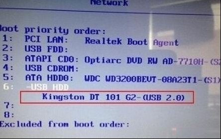

  1、将制作好的快启动u盘启动盘(前提需要下载u盘启动盘制作工具,制作成快启动u盘启动盘)插入电脑接口,开机按快捷键进入启动菜单中,选择u盘启动即可,如下图所示:

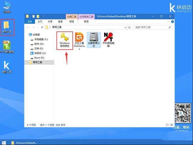

  2、进入快启动win10pe系统中,双击桌面上“常用工具”,运行文件夹中的“win密码修改”工具,如下图所示:

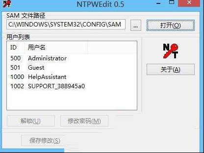

  3、打开软件界面之后,程序会自动定位到系统用户的文件下,我们只需要点击右上角的“打开”按钮就可以看当前系统的所有用户,如下图所示:

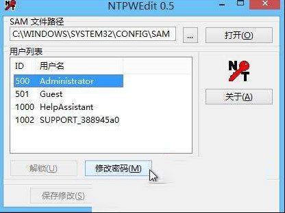

  4、我们可以看到我的计算机有四个用户,一个是我的登入主用户,三个是来宾用户,我们只需选中Administrator这个主用户,然后点击“修改密码”即可,如下图所示:

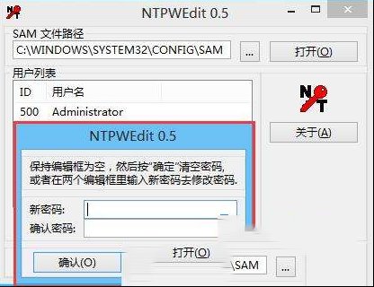

  5、点击“修改密码”,系统会弹出一个修改密码对话框,在框中可以直接输入你想设置的密码或者选择放空不输入密码也行的,如下图所示:
  好了,现在可以直接重新启动电脑,拔掉快启动u盘,就能看一看密码是否已经成功搞定了。

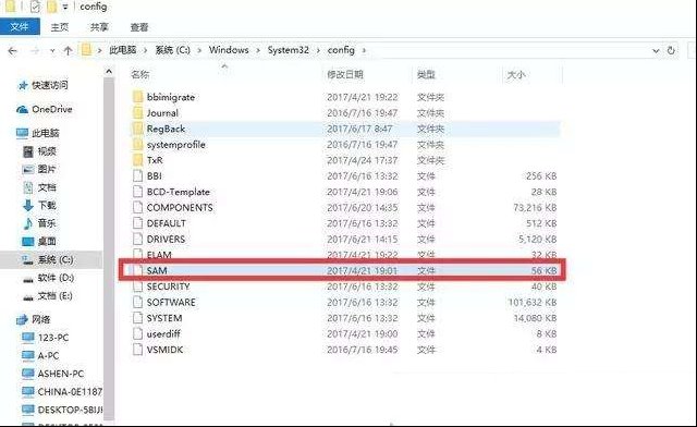

  2、然后打开C盘→→windows目录→→system32目录→→config配置文件→→SAM登陆密码文件,找一个没密码的SAM文件替换即可(也可以将有密码的SAM文件备份,大家在平时可以顺手备份一个SAM文件,需要时进行还原)。

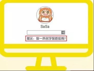

  不过大家切记防患于未然才是重点,比如设置提示型密码~
