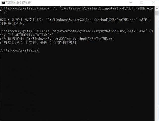

  最最简单粗暴的方式就是重置下Window 10负责锁屏和唤醒的系统文件,在命令提示符(管理员)下,输入以下命令:
  if exist "%SystemRoot%\System32\InputMethod\CHS\ChsIME.exe" (
  takeown /f "%SystemRoot%\System32\InputMethod\CHS\ChsIME.exe" /A
  icacls "%SystemRoot%\System32\InputMethod\CHS\ChsIME.exe" /deny "NT AUTHORITY\SYSTEM:RX")
锁屏唤醒触发Win10蓝屏?这几个地方需要检查下 图
  基本上以后只要不乱装那些管理软件或者优化软件基本上都不会出现锁屏蓝屏的问题了。如果重置的方式不好使,大家可以试着回想下,在锁屏时Win 10正在运行哪些软件,尤其是那些可以后台运行的听歌软件。小编经过几个阶段的测验,发现PC版的网易云音乐在锁定屏幕时运行极易造成唤醒界面卡死,进而引发内存读写错误直接蓝屏。换用其他PC版(非UWP使用)音乐软件也时常会发生此类问题,而运用Win 10自带的Groove音乐则没有这样的问题。

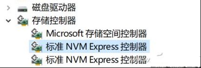

  至于锁屏状态下蓝屏,与多内存混插,BIOS设置中并没有将它们设置在最低频率、M.2的固态硬盘的驱动程序未能更新到新版都有一定关系,大家可以逐一进行排查,彻底搞定蓝屏的问题哦。
