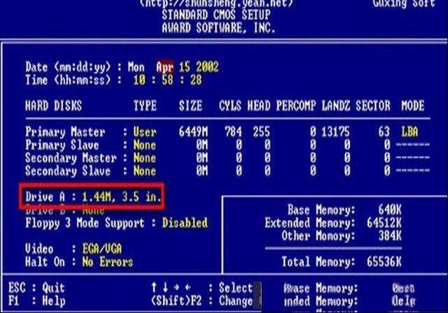

      电脑开机进不了系统,所以每次都按F2直接进入,可看不到英文,虽然可以用,按了F1进入主板设置电脑每次开机总提示按F1或F2,不知道如何设置,下面教大家电脑开机进不了系统的怎么修理。没有软驱但启用了软驱,可将软驱禁用。

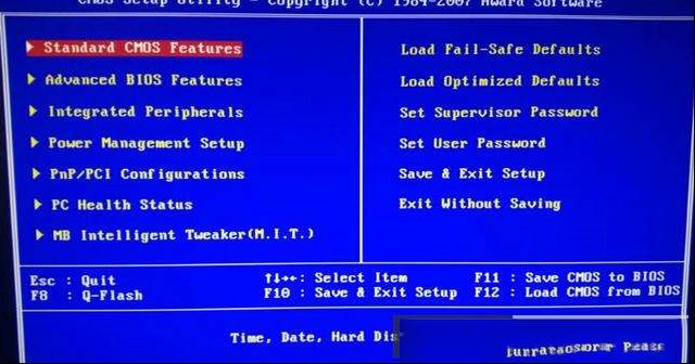

  开机按DEL进BIOS,选择:STANDARD CMOS FEATURES
  DRIVE A : 设置为 None DRIVE B : 设置为 None
  按F10 保存,输入“Y”回车即可。

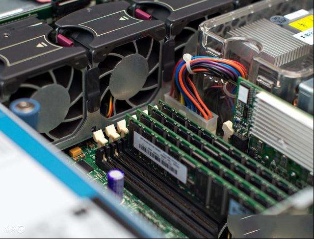

  内存有问题或者处理器频率被更改,更换内存、恢复BIOS默认值即可.

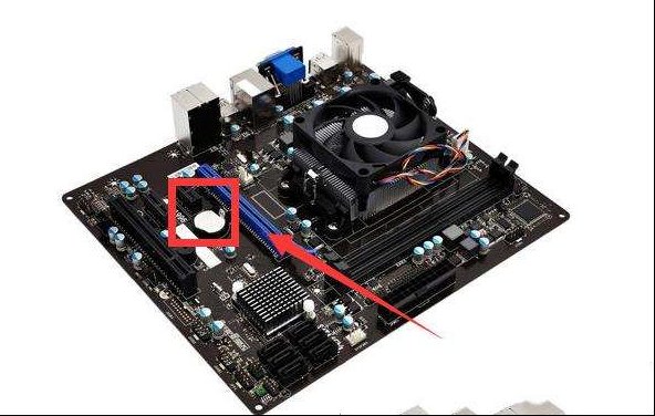

  如果上述设置后无效,可能是 COMS 电池没有电了,打开主机,抠下纽扣式COMS电池,更换新电池即可。
