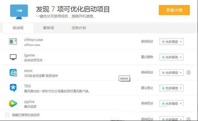

一、给系统减负、减压
  用第三方软件给系统清理垃圾、删除无用的、多余的软件、取消多余的无用开机项,如QQ、迅雷、日历等等,这些软件不需要一开机就启动,节省资源提升开机启动项。

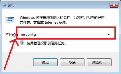

电脑运行慢如何维修二、优化引导高级选项

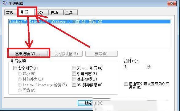

  打开win7开始菜单在运行中输入“msconfig”命令,打开系统配置窗口后找到【引导】选项。

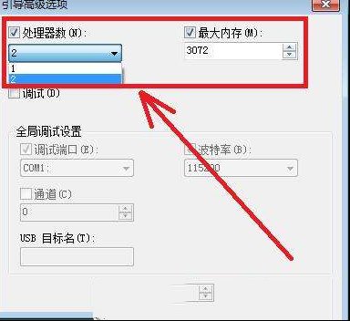

  点击【高级选项】此时就可以看到我们将要修改的设置项了。选上【处理器数】和【最大内存】,看到你的电脑可选项中有多大你就可以选多大!把内存也调整到最大,确定后重新启动电脑,对比前次系统启动时间即可体验到系统显著示加快。

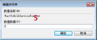

电脑运行慢如何维修三. 加快win7系统关机速度

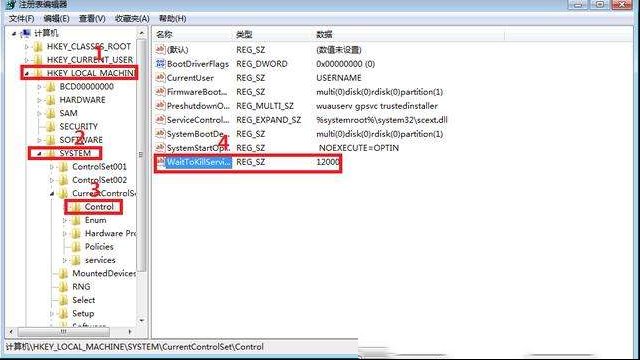

  在运行对话框中输入“regedit”打开注册表编辑器,定位找到HKEY_LOCAL_MacHINE/SYSTEM/CurrentControlSet /Control,找到右边“WaitToKillServiceTimeOut”,把默认数值是12000(代表12秒),改为5。设置完成后点确定重新启动电脑,再次关机你就能年到关机时间又缩短了。

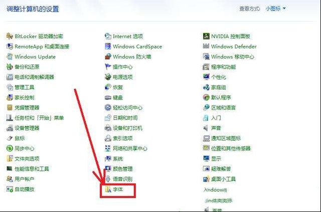

电脑运行慢如何维修四、系统中多余的字体一个不留

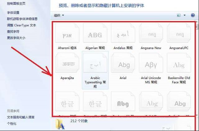

  win系统中多种默认的字体也将占用不少系统资源,删除掉多余没用的字体,只留下自己常用的,这对减少系统负载提升性能起到不小的作用。
  打开win7的控制面板,找到【字体】文件夹,把从来不用也不认识的字体统统删除,删除的字体越多,你能得到越多的空闲系统资源。

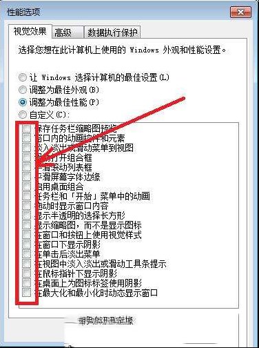

电脑运行慢如何维修五、关闭无用的视觉效果
  win7的视觉效果很美观,可是要以消耗系统性能作为前提的,提了性能、速度,把不必要的所有关闭。

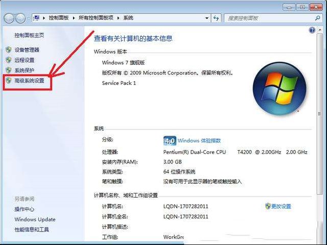

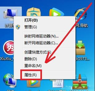

  在桌面打开计算机【属性】,选择【高级系统设置】,在【性能】设置中去掉所有视觉效果关闭。

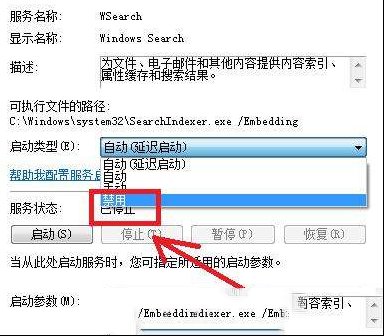

电脑运行慢如何维修六、关闭系统搜索索引服务

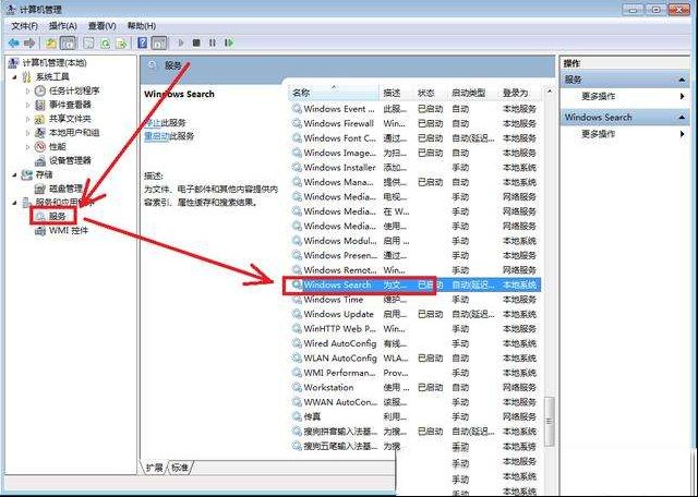

  在桌面打开计算机【属性】,选【管理】,打开【服务和使用程序】,在右边中找到【windows Search】这一项,然后右键点击选择停止。
