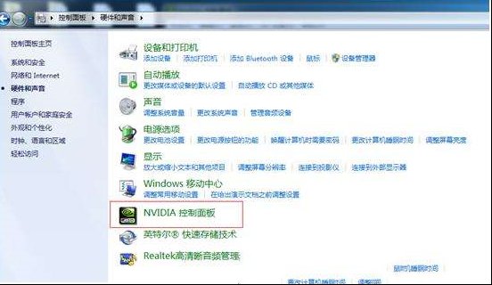

  1、点击开始,依次进入"控制面板"、"硬件和声音"、"NVIDIA控制面板";

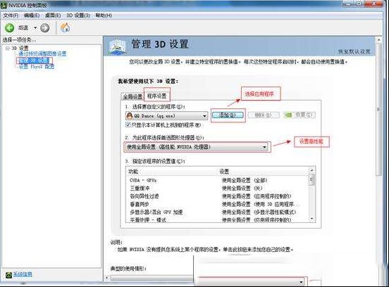

对于单独程序进行显卡设置
  2、点击"3D设置"菜单下的"管理3D设置",在视图下选择"将'用图形处理器运行'添加到上下文菜单";在"程序设置"下的"为此程序选择首选图形处理器"下拉菜单中选择"高性能NVIDIA处理器",点击使用。

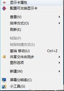

  桌面空白处,右键菜单

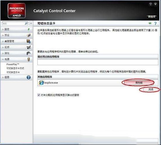

  选择左侧的可切换显卡方式---根据使用程序需要选择图形处理器;
  选择可切换显示卡---点击浏览可以选择程序,添加程序快捷方式即可。

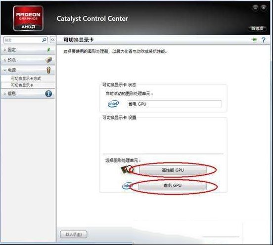

  点击高性能、省电、等选项即可切换显卡。高性能表示运用独立显卡,省电表示运用集成显卡。

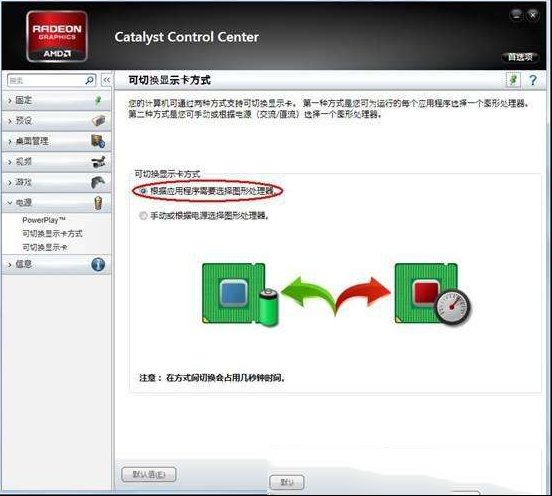

切换方式二:

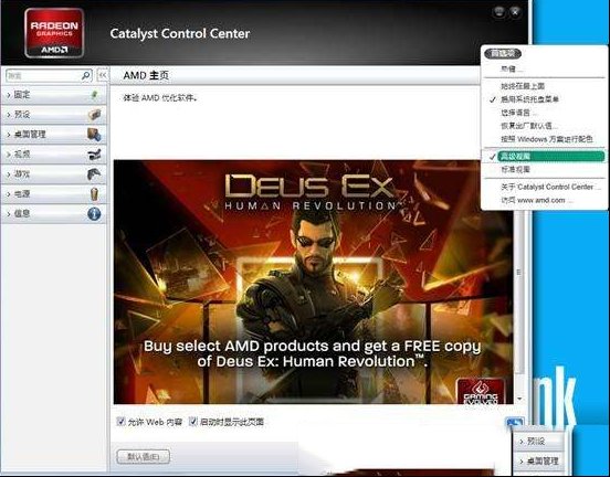

  桌面右键选择显示卡属性;
  首选项---高级试图;

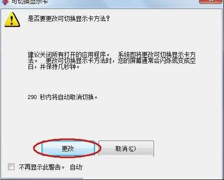

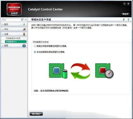

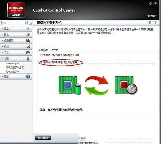

  选择可切换显卡方式---手动或根据电源选择图形处理器;
  点击更改(屏幕会黑、闪烁几次)。
