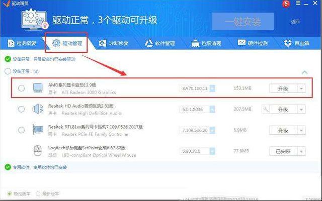

  1、首先我们去网上下载“驱动精灵”,打开驱动精灵软件,弹出的驱动精灵主界面之后,点击“立即检测”,如下图所示。
  2、切换到“驱动管理”选项中,接着在显卡那项并单击升级。

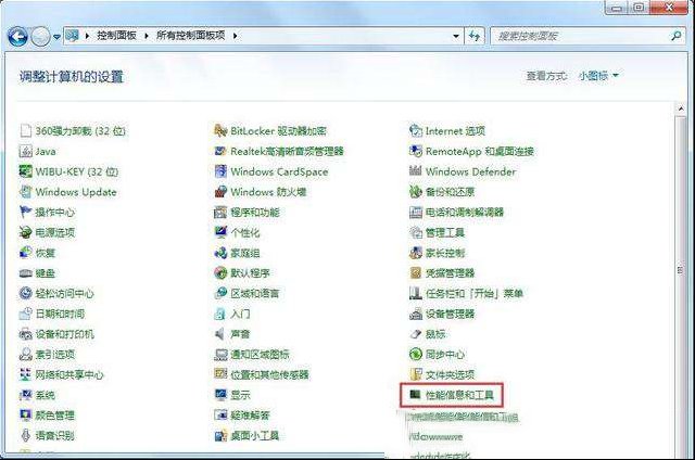

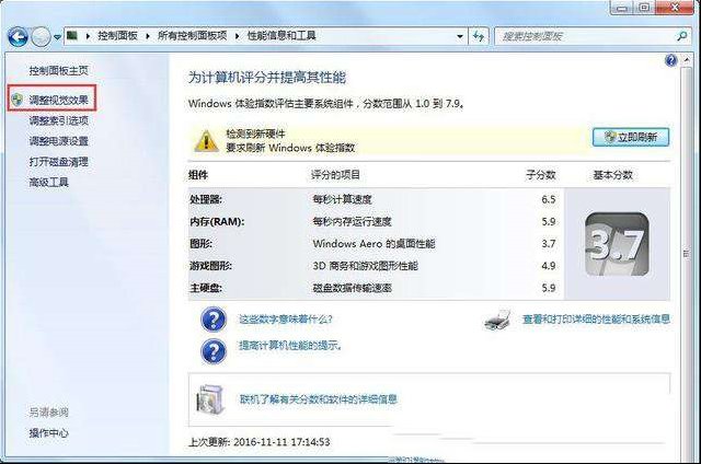

  1、我们点击桌面左下角“开始菜单”按钮——“控制面板”——“性能信息和工具”并点击进入。
  2、在左侧栏点击“调整视觉效果”,如下图所示。

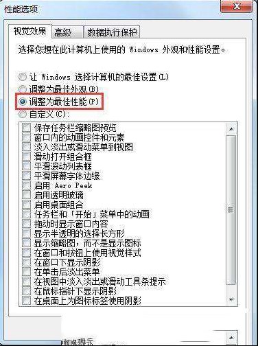

  3、在性能选项界面中,我们点击“视觉效果”标签,并选择“调整为最佳性能”,点击“确定”保存。

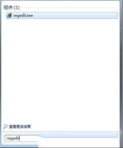

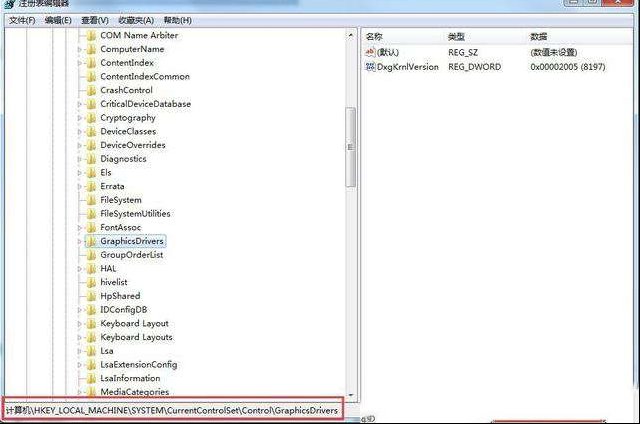

  1、在开始菜单搜索框中键入“regedit”,搜索结果单击程序“regedit.exe”。

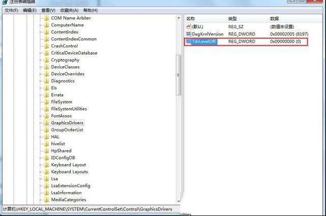

  2、在注册表编辑器中展开路径:HKEY_LOCAL_MACHINE\SYSTEM\CurrentControlSet\Control\GraphicsDrivers

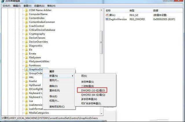

  3、在“GraphicsDrivers”项鼠标右键“新建”—“DWORD 值”。
  4、鼠标右键重命名右边窗口的“新值 #1”,键入“TdrLevelOff”作为名称。

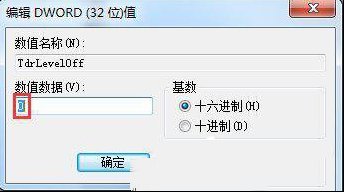

  5、双击打开“TdrLevelOff”值,确保数据数值为“0”。
