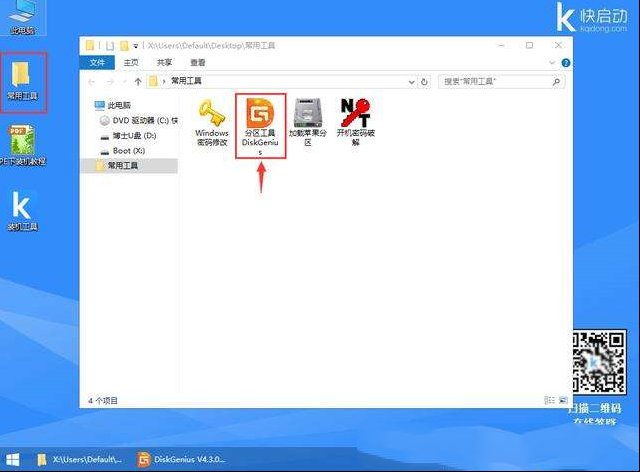

  1、对于收到其他维修同行的一台新组装好的电脑或者是收到其他维修同行的一台刚装了新硬盘的机子来说,你想要安装操作系统的前提都需要献给硬盘分区,不然是没办法运用的。

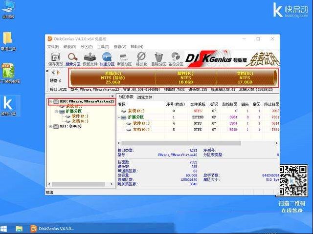

  2、所以下面小编为大家分享的是,运用快启动u盘启动盘制作工具,制作成快启动u盘然后启动电脑进入快启动pe系统中,然后打开常用工具,双击分区工具Disk Genius。

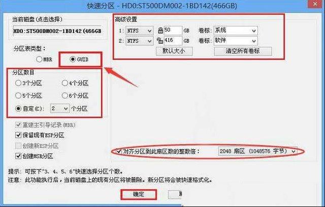

  3、要是你的电脑运用的是旧硬盘或者之前已经运用过的话,先需要先将硬盘格式化一下,然后选中硬盘重新分区,如果是新硬盘的话,则直接选中硬盘直接点击重新分区。

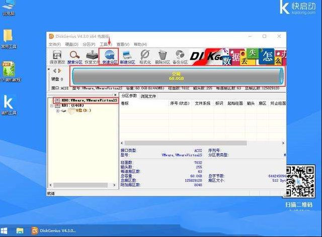

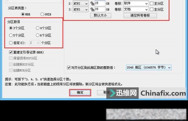

  4、然后跳到硬盘格式有MBR和GUID分区,我们需要选中其中一样进行分区,首先我们先了解的是将硬盘转换成MBR分区,如果你的电脑比较旧不支持UEFI,旧选择分区表类型为MBR,选中分区数目,然后在高级设置中手动设置你的磁盘容量大小(图中的容量大家可忽视,大家自行设定),下面默认会选中重建主引导记录(MBR),勾上对齐分区数到此扇区的整数倍为2048,最后点击确定。

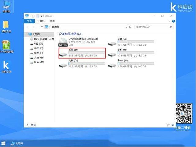

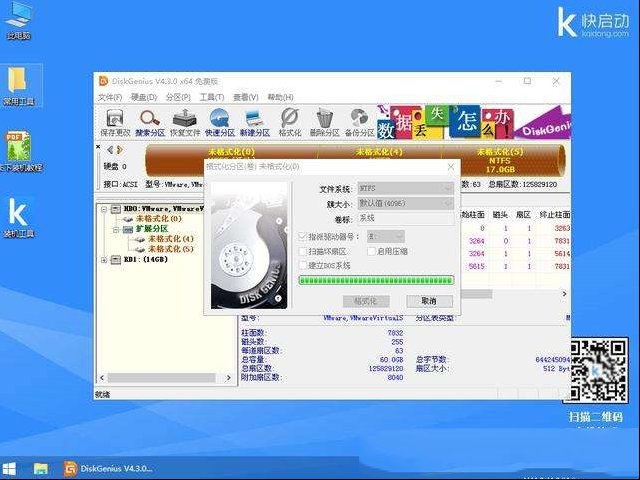

  6、确定之后就会进行分区并格式化,记住,需要等待分区完成,不要着急着刚分好区就把窗口给关掉,因为他要刷新才能在计算机里显示出来。

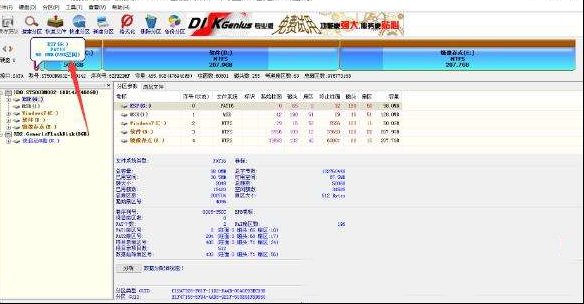

  7、和之前MBR的一样,点击选中要操作的硬盘,点击工具栏上的“ 快速分区 ”,在分区表类型处选中GUID,要是有配备120GB的固态硬盘我一般自定义只分一个区,直接作为系统盘,软件和数据也直接储存在系统盘里。为什么要买固态硬盘呢?因为固态硬盘的读写速度非常快,把系统和软件都装在固态里可以得到非常乐观的响应速度。默认选中创建新ESP分区和创建MSR分区,ESP是FAT32分区,用来储存引导UEFI的EFI文件,勾上对齐分区到此扇区数的整数倍,选中4096,也就是4K对齐,然后点击确定开始分区并格式化。
  8、稍等十几秒之后就转换成GPT分区就完成了,可以看到,GUID的分区表类型比MBR分区表类型多出ESP分区和MSR分区,不懂的话请关心快启动头条号询问小编哦。
  这样就能成功将MBR转换为GPT分区或者将GPT转换为MBR磁盘分区,大家可以跟着操作进行哦。
