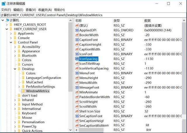

  在这样的情况下,想让自己的桌面美观些,要么用Fences等桌面工具,要么就只能从注册表入手寻找搞定方案了。为啥注册表就能搞定桌面图标的问题呢?很简单的哦,Win中所有和设置相关的内容,如窗口大小、文字大小、间距、显示方式等,都能在注册表中找到对应的项目,只要修改对应的数值数据,我们就可以随意调整桌面图标之间的距离,无论我们怎么调整图标大小、任务栏高度,或使用缩放,都会有较为美观的显示方式了。
  Win+R组合键后输入regedit打开注册表编辑器,定位到HKEY_CURRENT_USER\Control Panel\Desktop\WindowMetrics,在右侧找到名为“IconSpacing”和“IconVerticalSpacing”的两个选项,前者的数值决定了桌面图标的水平间距,后者是负责定义垂直间距。它们的默认数值均是-1130,大家可以根据需要-480至-2730间修改(不能超过这个范围,否则会报错自动恢复成默认值)。
稍改设置桌面图标排列就不好看?只用注册表就可以搞定(图2)

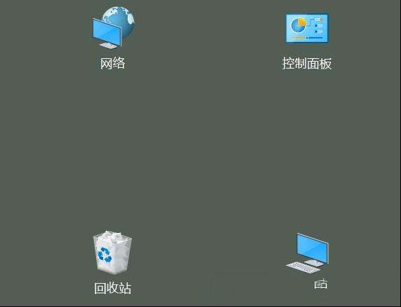

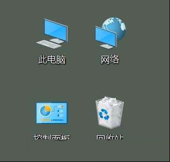

  下面一起看看改动后的效果吧。
  默认-1130:
稍改设置桌面图标排列就不好看?只用注册表就可以搞定(图3)
  最小间距-480:
稍改设置桌面图标排列就不好看?只用注册表就可以搞定(图4)
  最大间距-2730:
稍改设置桌面图标排列就不好看?只用注册表就可以搞定(图5)
